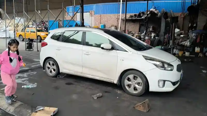

本人最近不听劝 入手了一台 17年 上牌的佳乐  应该是低配版本  车主改了 灯光 360 导航等   一原车 3个面小补漆    3万元入手    跑了几天 说一下 感受以及遇到的问题   第一个问题   该车 方向有点问题 有一小点不回位 必须 手动修一下  四轮定位 也没解决这个问题  第二个问题  天窗易咔咔的  异响 还好本人基本不开天窗   第三个问题  突然急加速发现的  正常开  看不出来 油门到底 有点上坡超车 冒出大量白烟 吓死我了 以为车子要自然了 。问下车友有没有遇到以上的问题 怎么解决的
然后说一下 油耗 跑了 500公里 加了 318元的油 油价7.6元  主要是高速 70% 国道30%  表显油耗 7.8  实际8.3  每公里 6.35元    这个是 正常油耗吗?

油耗正常,冒白烟要看看三元催化

怪不得便宜,要整备的地方有点多

冒白烟,可能烧防冻液了,要大修发动机

没说清楚,哪冒得白烟,机器盖下还是排气管?

方向不回位的问题我07款车也有,我加了一个顶吧感觉好多了

多半是拉缸,eco打开更明显,发动机漏气lambda有点问题

发动机哒哒响不?会不会拉缸烧机油了
朱sir 关禁闭 已屏蔽
大量白烟的话,汽缸有冲床嫌疑!

要是发动机哒哒响,就可能拉缸了,得大修

天窗启动时冒白烟,我也碰到过,没理他,现在自己好了

我的冷车哒哒哒,3-5分钟车热了就不会,有一次在高速上面急加速也是屁股后面排气冒大量白烟,买的二手车,现在开了3万公里了,也没问题,那些问题好像都是正常的,年检也可以过
