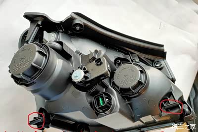

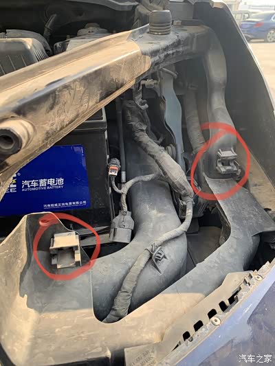

就是红圈处这两卡子,左手按住大灯上沿,右手扣住大灯下沿,使劲往你胸口方向拉,放心卡子不会断但是很紧。

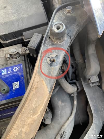

我的11款,和07款外形一样。拆大灯不需要动保险杠。大灯上有两颗螺丝扭下来就可以把大灯取出来,远光H1近光H7

佳乐
上面和正对面各有一个螺丝,拆掉,然后画红圈的两个卡口往外使劲拔大灯,就能拿下大灯来。
