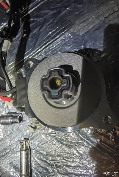

问 新佳乐方向机异响 删除 推荐精华 置顶 取消置顶 关闭回复 打开回复 推荐编辑 楼主禁言 移动帖子 重置头像 操作记录 驻马店车友5251970 0浏览 · 2022-09-23 16:56· 发布于河南 13款新佳乐15年挂牌方向机异响打方向咔咔有车友碰到过吗 举报 打开汽车之家 阅读体验更好 相关问题 更多 问起亚佳乐有疯狗模式吗 0回答 问转向灯,双闪问题 0回答 问佳乐车扶手 0回答 问天窗关不死。 0回答 问求购07款紫色车模 0回答 全部回复 只看楼主 MrRight_29 关禁闭 已屏蔽 佳乐 我要申诉 本楼已被删除 查看回帖内容查看操作记录 2022-09-25 21:31 来自山东 沙发 屏蔽此人 删除 取消删除 禁言 重置头像 共有条对话 > 笨小子2019 关禁闭 已屏蔽 两颗螺丝先换一下,最好转向柱拆开检查一下小齿轮 2022-09-27 16:31 来自浙江 回复 板凳 屏蔽此人 举报 删除 取消删除 禁言 重置头像 共有条对话 > 深圳车友6450474 关禁闭 已屏蔽 我几年前就有,到4S店,说滴了油,然后就不响了,最近好像又响了 2022-10-01 16:47 来自广东 回复 地板 屏蔽此人 举报 删除 取消删除 禁言 重置头像 共有条对话 > 小灰7 关禁闭 已屏蔽 刹车踏板处螺丝松了 2022-10-05 11:43 来自四川 回复 屏蔽此人 举报 删除 取消删除 禁言 重置头像 共有条对话 > yeshenge 关禁闭 已屏蔽 我碰到了,自己把方向机全部分解,都说联轴器损坏会有异响,佳乐的联轴器很结实,没有检查出问题,后掏了二手的更换后异响消失 2023-02-23 09:28 来自陕西 回复 屏蔽此人 举报 删除 取消删除 禁言 重置头像 共有条对话 > yeshenge 关禁闭 已屏蔽 2023-02-23 09:37 来自陕西 回复 屏蔽此人 举报 删除 取消删除 禁言 重置头像 共有条对话 > ekauev9i 关禁闭 已屏蔽 2013款新佳乐同样问题,不知楼主解决没有 2023-10-09 21:53 来自贵州 回复 屏蔽此人 举报 删除 取消删除 禁言 重置头像 共有条对话 > 还想在主楼增加内容?点击续写主楼内容 登录 参与更多互动 发表回复 打开App,查看更多评论 首 页 上一页 下一页 末 页 跳 转 取 消 还想在主楼增加内容?点击续写主楼内容 登录 参与更多互动 系统故障 发表回复 图片最多上传9张 微信好友 微信朋友圈 新浪微博 QQ好友 QQ空间 取消 相关推荐 加载中
