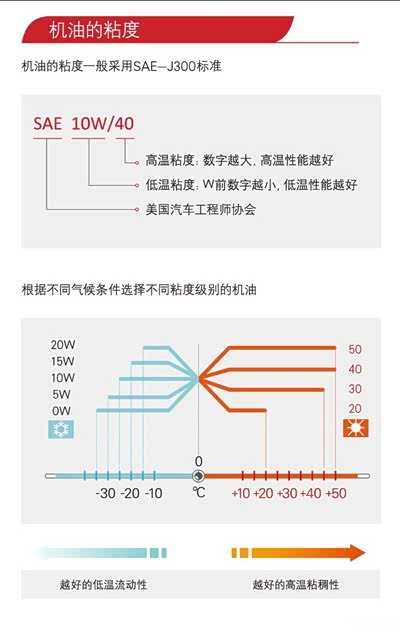

问 请教必要使用40全合成机油吧? 删除 推荐精华 置顶 取消置顶 关闭回复 打开回复 推荐编辑 楼主禁言 移动帖子 重置头像 操作记录 liuzhly 0浏览 · 2021-03-23 08:15 4S为什吗推荐我用这个啊?车主手册要求多少啊?必要使用40全合成机油吧? 举报 打开汽车之家 阅读体验更好 全部回复 只看楼主 ww77seven 关禁闭 已屏蔽 质保期内用4S店提供的原厂机油半合成或矿物油,型号、机油量按说明书要求来,一点问题都没有,出保后再考虑更换其他品牌的全合成的机油,壳牌、美孚、嘉实多、道达尔都不错,机油粘度和流动性供你参考: 2021-03-23 08:19 回复 沙发 屏蔽此人 举报 删除 取消删除 禁言 重置头像 共有条对话 > 珲春车友7883388 关禁闭 已屏蔽 瑞虎7 我给车子保养就用的5w-30的机油。没用40的机油。感觉40的机油粘度有点太大了。影响车辆的动力和油耗。 2021-03-23 08:19 回复 板凳 屏蔽此人 举报 删除 取消删除 禁言 重置头像 共有条对话 > 紫禁之情狼 关禁闭 已屏蔽 景逸S50 换机油的话全合成机油一万换可以的,最好是一年内一万公里换掉,半合成的7500多或是半年,矿物油可以5000公里或是半年内更换。 2021-03-23 08:20 回复 地板 屏蔽此人 举报 删除 取消删除 禁言 重置头像 共有条对话 > 怎么改不了 关禁闭 已屏蔽 东风风神H30 我用的就是国产全合成530的机油,只要是正品就行,一年10000公里更换一次无压力。 2021-03-23 08:21 回复 屏蔽此人 举报 删除 取消删除 禁言 重置头像 共有条对话 > 龍行四海 关禁闭 已屏蔽 索纳塔 建议全合成机油是把各种天然物质经过化学分解,再和其它物质进行合成后生产出来的机油,全合成机油比半合成机油更好,更换周期更长,全合成机油是可以运行1万公里(约1年)更换,具体可以配合运用手捻法、闻味法、光照法、试纸法帮助判断机油是否变质需要更换。 2021-03-23 08:23 回复 屏蔽此人 举报 删除 取消删除 禁言 重置头像 共有条对话 > 我爱吃薯片 关禁闭 已屏蔽 帝豪GL 建议使用5-30W的机油,最好确定车辆以前使用什么型号的机油,只要以前使用哪款型号的机油没有 问题,那就建议你继续使用。 2021-03-23 08:24 回复 屏蔽此人 举报 删除 取消删除 禁言 重置头像 共有条对话 > 还想在主楼增加内容?点击续写主楼内容 登录 参与更多互动 发表回复 打开App,查看更多评论 首 页 上一页 下一页 末 页 跳 转 取 消 还想在主楼增加内容?点击续写主楼内容 登录 参与更多互动 系统故障 发表回复 图片最多上传9张 微信好友 微信朋友圈 新浪微博 QQ好友 QQ空间 取消 相关推荐 加载中
