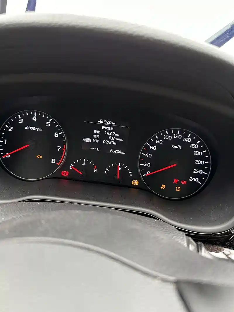

问 高速上故障灯亮,码表转速归零,动力正常,有人遇到过吗? 删除 推荐精华 置顶 取消置顶 关闭回复 打开回复 推荐编辑 楼主禁言 移动帖子 重置头像 操作记录 YYYY121212 0浏览 · 2025-02-02 15:57· 发布于安徽 高速上故障灯亮了,码表转速归零,持续一两分钟,动力正常,有没有人遇到过 举报 打开汽车之家 阅读体验更好 全部回复 只看楼主 山东的小伙 关禁闭 已屏蔽 宝骏560 根据仪表盘显示的相关一系列的故障灯以及您的相关描述,这种情况一般都是ABS系统故障导致的相关故障表现。第一车辆ABS系统如果出问题,这个是不影响车辆发动机整体动力性和不影响车辆正常行驶的。二像这种情况是需要检查一下车辆的轮胎气压或者是ABS传感器,如果传感器出问题,需要对应更换。 2025-02-02 16:04 来自山东 回复 沙发 屏蔽此人 举报 删除 取消删除 禁言 重置头像 共有条对话 > 重庆车友4315751 关禁闭 已屏蔽 我的遇到过,重新启动就好了,这个主要是曲轴传感器坏了,换一个就可以了 2025-02-14 14:27 来自贵州 回复 板凳 屏蔽此人 举报 删除 取消删除 禁言 重置头像 共有条对话 > 宝鸡车友2038711 关禁闭 已屏蔽 我刚修完就是这个问题 2025-05-04 23:15 回复 地板 屏蔽此人 举报 删除 取消删除 禁言 重置头像 共有条对话 > 还想在主楼增加内容?点击续写主楼内容 登录 参与更多互动 发表回复 打开App,查看更多评论 首 页 上一页 下一页 末 页 跳 转 取 消 还想在主楼增加内容?点击续写主楼内容 登录 参与更多互动 系统故障 发表回复 图片最多上传9张 微信好友 微信朋友圈 新浪微博 QQ好友 QQ空间 取消 相关推荐 加载中
