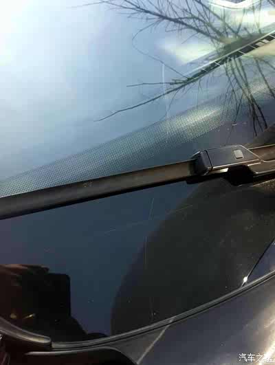

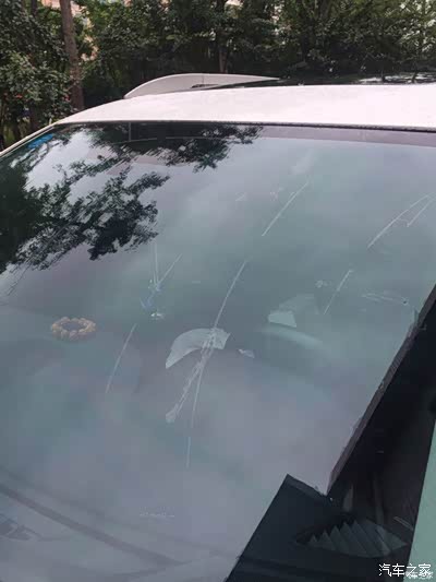

面积小的浅划痕,不在驾驶员视线范围,这样的划痕怎么修复?

对于一些汽车挡风玻璃上的轻微划痕,可以通过研磨抛光修复,研磨抛光可以将玻璃表面的划痕、划伤、烫伤、腐蚀等瑕疵逐步细化,从而达到修复的效果。先将划痕周围清洗擦拭干净,用胶带将划痕四周包围,确定修复范围,避免在研磨时损伤其他地方。使用研磨片将划痕研磨掉,最后用抛光膏将玻璃抛亮即可。对于面积小且浅的划痕,可以直接进行抛光,无需研磨。
如果没有研磨片,我们可以用牙膏代替,牙膏上含有细小的研磨可以,也可以起到研磨效果,将牙膏涂抹在划痕处,用柔软干净的毛巾蘸水擦拭。另外需要注意的是,对于较长较明显且面积较大的划痕,则不建议修复,因为修复效果有限,而且研磨后的玻璃会有轻微变形,透过玻璃看物体会有些弯曲,建议直接更换玻璃。

玻璃上的划伤可以通过研磨去除,但仅限于面积小的浅划痕,最好不在驾驶员视线范围,因为研磨的时候玻璃有损耗,面积大可能影响到视线,所以为了安全起见建议选择直接更换。
1、首先要将汽车玻璃做一个简单地清洁处理,为玻璃抛光做准备。具体方法是要将准备修复的玻璃是事先用胶带缠在周围,这样做的目的是预防做抛光处理时弄脏汽车。接下来就是需要对玻璃跑光纸进行清洁,注意一定要仔细,不能有灰尘的存在和附着。注意抛光前要先用麦头笔在玻璃背后圈出要修复的部位,以避免挪位,对玻璃造成一定的影响。
2、最后就可以使用玻璃抛光纸了,它切削能力的顺序分别是绿色(用于较深划痕)、水红色、蓝色(常用于轻微划痕)、褐色和白色。
3、具体操作时要用适度压力,和托盘以及玻璃表面持平。如果第一步使用了35µ玻璃绿色砂纸的话,接下来就一定要使用10µ(蓝色)玻璃砂纸。之后就可以使用褐色和白色的玻璃砂纸还原玻璃表面原有的清晰度与透明度了。
4、需要注意的是在开始抛光时, 一定要平放抛光盘,开机后,应前后慢慢移动,几秒后, 形成白色浆料, 继续抛,直至抛干, 并抛去浆料出现玻璃应有的光泽就可以了。
5、汽车玻璃划痕修复也有简单的方法,也可以选择使用玻璃修补剂,也可以选择专业裂痕修复工具进行处理,而且在效果上要比玻璃修补剂好很多,但是需要专业人士来处理。

    根据划痕的严重性,清洁划痕,用汽车前挡风玻璃修复液沿划痕由下向上,将划痕涂抹均匀
    在涂上修复液的划痕处覆盖上胶片,并将车移动到阳光下照射5分钟左右,等待修复液干透。用刀片将玻璃表面修平即可修复成功
