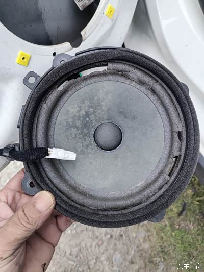

车子6年了,最近前门驾驶位音响有破音,网上买了一套喇叭,想自己整。各位车主,求教了,指点一下kxcross车门拆装方法,注意事项。

你这款车型如果说需要更换车门喇叭的话,把手的这个位置有一个固定螺丝,还有就是关门手拉的这个地方有一个固定螺丝需要进行拆卸。拆卸完之后进行使用塑料翘板。进行撬开这个车门门板就可以了,这个是卡扣固定的。自己动手能力强的话是可以拆装更换的。

直接翘就好了,我4个门都换了,翘之前买点备用卡扣

蕃秀 楼主 关禁闭 已屏蔽
喇叭已换,惨不忍睹,质量真的过关,这么烂了,不影响发音
