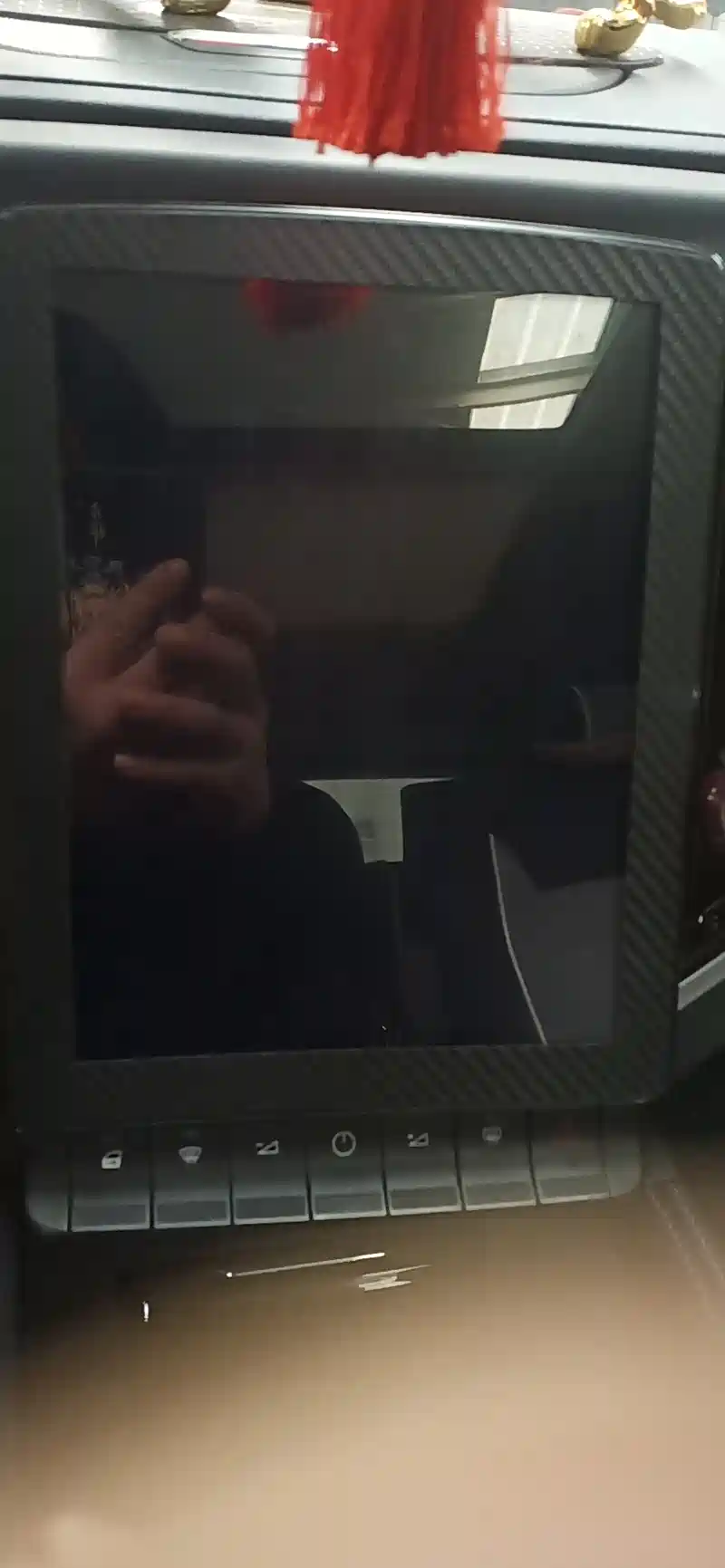

问 中华V7黑屏怎么解决? 删除 推荐精华 置顶 取消置顶 关闭回复 打开回复 推荐编辑 楼主禁言 移动帖子 重置头像 操作记录 孟孟咿孟孟 0浏览 · 2020-12-15 17:17 18款中华V7尊贵型5座的,以前经常黑屏,后来做了系统好点了,现在黑屏再也不显示了哪位大神知道怎么解决吗? 举报 打开汽车之家 阅读体验更好 相关问题 更多 问V7烧机油问题 0回答 问中控屏换安卓屏 0回答 问烧机油怎么办 0回答 问车机系统 0回答 问V7抬头显示器故障 0回答 问发动机故障怎么解决 0回答 全部回复 只看楼主 问答人工12 关禁闭 已屏蔽 应该是屏幕本身问题或者屏幕的背光出现问题,建议拆机做进一步的检查。 2020-12-15 17:18 回复 沙发 屏蔽此人 举报 删除 取消删除 禁言 重置头像 共有条对话 > 金色的秋天v7 关禁闭 已屏蔽 按屏幕地下的暂停键15秒,就可以启动了 2020-12-15 22:34 回复 板凳 屏蔽此人 举报 删除 取消删除 禁言 重置头像 共有条对话 > 戀上碎粹唸 关禁闭 已屏蔽 中华V7 把不要的地图删掉 2020-12-16 18:57 回复 地板 屏蔽此人 举报 删除 取消删除 禁言 重置头像 共有条对话 > 廊坊车友6637952 关禁闭 已屏蔽 我也出现过这样问题 2020-12-16 20:28 回复 屏蔽此人 举报 删除 取消删除 禁言 重置头像 共有条对话 > 廊坊车友6637952 关禁闭 已屏蔽 哪个是暂停键???请告知,谢谢 2020-12-16 20:29 回复 屏蔽此人 举报 删除 取消删除 禁言 重置头像 共有条对话 > Traveller018 关禁闭 已屏蔽 如果你的系统升级到0.9版本的话,长按屏幕下方正中的电源键10秒,系统就自动重启了。 2020-12-17 02:34 回复 屏蔽此人 举报 删除 取消删除 禁言 重置头像 共有条对话 > 光速飞驰666 关禁闭 已屏蔽 中华V7 黑屏时,把主驾驶门和副驾驶门开5分钟左右即可恢复。 2020-12-18 12:04 回复 屏蔽此人 举报 删除 取消删除 禁言 重置头像 共有条对话 > 六盘水车友2217078 关禁闭 已屏蔽 处理过n次,依然没用 2021-03-14 14:05 回复 屏蔽此人 举报 删除 取消删除 禁言 重置头像 共有条对话 > 螺丝钉钉钉钉钉 关禁闭 已屏蔽 更新到099版本,把不用的地图包删了留本省的就可以。。。我的自从删地图包半年顶多自动重启一次,黑屏没出现过。 2021-03-14 18:44 回复 屏蔽此人 举报 删除 取消删除 禁言 重置头像 共有条对话 > 张文武h 关禁闭 已屏蔽 你的大屏现在修好了吗 2022-03-18 15:58 回复 屏蔽此人 举报 删除 取消删除 禁言 重置头像 共有条对话 > 张文武h 关禁闭 已屏蔽 我的自己拆开把线路弄了弄,现在好了。 2022-03-19 17:59 回复 屏蔽此人 举报 删除 取消删除 禁言 重置头像 共有条对话 > 还想在主楼增加内容?点击续写主楼内容 登录 参与更多互动 发表回复 打开App,查看更多评论 首 页 上一页 下一页 末 页 跳 转 取 消 还想在主楼增加内容?点击续写主楼内容 登录 参与更多互动 系统故障 发表回复 图片最多上传9张 微信好友 微信朋友圈 新浪微博 QQ好友 QQ空间 取消 相关推荐 加载中
