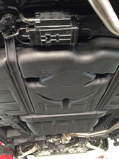

汽车底盘装甲的学名是汽车底盘防撞防锈隔音("UNDERCOATING"底漆),一种高科技的粘附性橡胶沥青涂层。它具有无毒、高遮盖率、高附着性,可喷涂在车辆底 盘、轮毂、油箱、汽车下围板、行李箱等暴露部位,快速干燥后形成一层牢固的弹性保护层,可防止飞石和沙砾的撞击,避免潮气、酸雨、盐分对车辆底盘金属的侵蚀,防止底盘生锈和锈蚀,保护车主的行车安全。
底盘装甲的作用
底盘防腐蚀:汽车的锈蚀均从底板开始,君不见,只跑了两三年的汽车边梁已经开始泛出锈斑。每次洗车污水会残留在底部,长久下去就会形成潜在的腐蚀因素,对爱车造成伤害,如果对你的爱车底部进行封塑,那么即便是酸雨、溶雪剂、洗车碱水都无法侵蚀透这层防护膜。
防石击:车辆在行驶的过程中,会溅起小石子,石子冲击底板的力量与你的车速成正比,一般10克的小石子在时速达80公里时冲击力会达到自身重量的100 倍。足以击破30微米以下的漆膜,漆膜一旦被击破,锈蚀便从疵点开始并从铁板内部缓慢扩大,如果你的汽车进行了底部封塑,即便砾石以5公斤的力冲击都不能 击破它。
防震:发动机、车轮均固定在汽车地板上,它们的震动在某一频率上会与底板产生共鸣,使人产生很不舒适的感觉,而底部防护会消除一定的共鸣。
隔热:在冬季,爱车打开车内空调,热气常会向下沉,而车外的地面冷气向上升,冷热空气大多集中在车辆的地板上进行交换,车辆底部防护效果如何,直接决定着车辆的能量利用的效果如何,如果你的汽车底部封塑,那么,其膜内的石英砂将冷热彻底隔离。
隔音降噪:车辆行驶在快速路上,车轮与路面的摩擦声与速度成正比,车辆具有完好的底部防护,能大大降低车内的噪音。
防拖底:底部封塑材料的厚度可达1.5至2.5毫米,当底部被路面突起刮蹭时,底盘封塑可减轻突起物对底盘的伤害。
