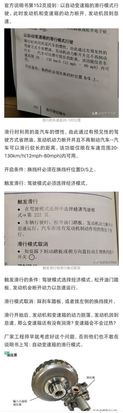

V7是双离合变速箱,可以空挡滑行,但我没试过。

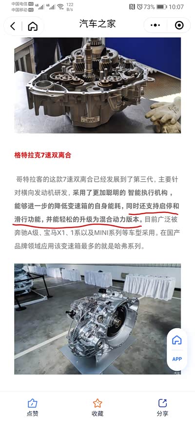

支持滑行的自动变速箱
和尚爱潘婷 关禁闭 已屏蔽
墲佲汝等 2020/04/27 22:08:34 发表在 9楼
支持滑行的自动变速箱
这个功能没开放,不确定下最好别长距离滑行,十几米应该可以

    V7双离合变速箱,可以空挡滑行?
    厂工程师回复下!
    和尚爱潘婷 关禁闭 已屏蔽
    大众部分车型就有
    黄山钓鱼高手 关禁闭 已屏蔽
    在常规模式下,挂N档滑行可以吗?
    和尚爱潘婷 关禁闭 已屏蔽
    黄山钓鱼高手 2020/04/29 15:11:06 发表在 16楼
    在常规模式下,挂N档滑行可以吗?
    没有,什么模式也没有
