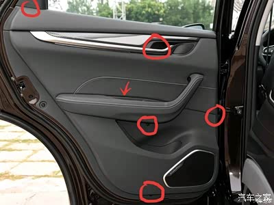

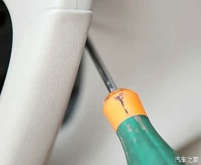

问 V7门板怎么拆? 删除 推荐精华 置顶 取消置顶 关闭回复 打开回复 推荐编辑 楼主禁言 移动帖子 重置头像 操作记录 大侠爱吃汉堡包 0浏览 · 2020-04-26 12:32 整个门板螺丝都拆完了,但还是很紧。不敢使劲。问问怎么拆 举报 打开汽车之家 阅读体验更好 相关问题 更多 问档杆 0回答 问V7ecu插座线路图 0回答 问V7天窗漏水 0回答 问ACC模块故障。 0回答 问自己想找一台中华V7 0回答 问发动机故障怎么解决 0回答 全部回复 只看楼主 fofo999 关禁闭 已屏蔽 马自达3 昂克赛拉 门内饰板有5个螺丝4个卡口,这都是螺丝部位十字改锥就可以了,扶手那里有一个螺丝超级长要用加长的改锥才可以拧下来。扶手处需要用到内六角扳手拆除一颗螺丝。螺丝拆除完毕,用改锥撬开卡扣,就可以拆下门板。 2020-04-26 12:43 回复 沙发 屏蔽此人 举报 删除 取消删除 禁言 重置头像 共有条对话 > 不给鲁班就送 关禁闭 已屏蔽 悠着点,主驾驶座椅调节前后上下的那个板子,还没挂牌就被我掰断了卡扣挂在那里都会晃动 2020-04-26 13:18 回复 板凳 屏蔽此人 举报 删除 取消删除 禁言 重置头像 共有条对话 > 合资换自主中华 关禁闭 已屏蔽 中华V7 红圈处是螺丝位置。左上角部位那个要把黑色三角装饰板扣下来、箭头部位扶手里面的那个和开门拉手部位那个要拔开橡胶垫才能看见。螺丝长短不同。六颗螺丝卸下后先从下沿扣,然后从下往上逐渐叩开,里面有五个白色塑料卡扣。慢点用力抠。卡扣都分开后抓住扶手部位后用力往上抬一下就下来了。然后把里面门锁钢丝拉簧的搭扣取下来。 2020-04-26 14:13 回复 地板 屏蔽此人 举报 删除 取消删除 禁言 重置头像 共有条对话 > 螺丝钉钉钉钉钉 关禁闭 已屏蔽 前后门板下面有两个凹槽可插工具(注意,后门板边上黑色三角装饰板下有个螺丝)。我比较爆力都是卡扣放心拆,最好上网备点卡扣再拆,坏一两个卡扣很正常。 2020-04-26 19:12 回复 屏蔽此人 举报 删除 取消删除 禁言 重置头像 共有条对话 > 86年老虎 关禁闭 已屏蔽 这种卡扣第一次装上还真紧!我就走行车记录仪线扣了一下主驾驶那保险盒的侧面盖板!以后都不想抠了!太累!楼主想卸记得上下好好看看! 2020-04-26 21:27 回复 屏蔽此人 举报 删除 取消删除 禁言 重置头像 共有条对话 > 冰城童话 关禁闭 已屏蔽 中华骏捷Cross fofo999 2020/04/26 12:43:25 发表在 沙发 门内饰板有5个螺丝4个卡口,这都是螺丝部位十字改锥就可以了,扶手那里有一个螺丝超级长要用加长的改锥才可以拧下来。扶手处需要用到内六角扳手拆除一颗螺丝。螺丝拆除完毕,用改锥撬开卡扣,就可以拆下门板。 2020-06-15 14:55 回复 屏蔽此人 举报 删除 取消删除 禁言 重置头像 共有条对话 > 冰城童话 关禁闭 已屏蔽 中华骏捷Cross 合资换自主中华 2020/04/26 14:13:05 发表在 地板 红圈处是螺丝位置。左上角部位那个要把黑色三角装饰板扣下来、箭头部位扶手里面的那个和开门拉手部位那个要拔开橡胶垫才能看见。螺丝长短不同。六颗螺丝卸下后先从下沿扣,然后从下往上逐渐叩开,里面有五个白色塑料卡扣。慢点用力抠。卡扣都分开后抓住扶手部位后用力往上抬一下就下来了。然后把里面门锁钢丝拉簧的搭扣取下来。 2020-06-15 14:57 回复 屏蔽此人 举报 删除 取消删除 禁言 重置头像 共有条对话 > 冰城童话 关禁闭 已屏蔽 中华骏捷Cross 86年老虎 2020/04/26 21:27:04 发表在 5楼 这种卡扣第一次装上还真紧!我就走行车记录仪线扣了一下主驾驶那保险盒的侧面盖板!以后都不想抠了!太累!楼主想卸记得上下好好看看! 2020-06-15 14:58 回复 屏蔽此人 举报 删除 取消删除 禁言 重置头像 共有条对话 > 86年老虎 关禁闭 已屏蔽 冰城童话 2020/06/15 14:58:47 发表在 8楼 可以借鉴一下! 2020-06-17 03:18 回复 屏蔽此人 举报 删除 取消删除 禁言 重置头像 共有条对话 > 还想在主楼增加内容?点击续写主楼内容 登录 参与更多互动 发表回复 打开App,查看更多评论 首 页 上一页 下一页 末 页 跳 转 取 消 还想在主楼增加内容?点击续写主楼内容 登录 参与更多互动 系统故障 发表回复 图片最多上传9张 微信好友 微信朋友圈 新浪微博 QQ好友 QQ空间 取消 相关推荐 加载中
