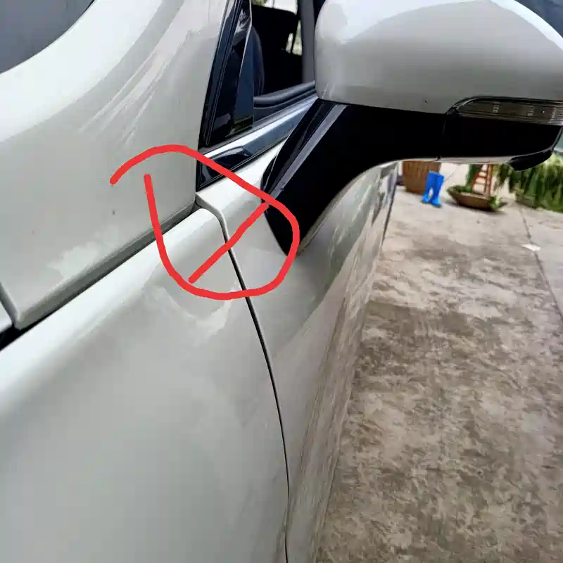

问 关于风噪问题 删除 推荐精华 置顶 取消置顶 关闭回复 打开回复 推荐编辑 楼主禁言 移动帖子 重置头像 操作记录 糯米坨坨2 0浏览 · 2020-03-11 14:48 图一:左前翼子板与门衔接处,门要高处翼子板。图二没有凸起。左前产生的风噪可能是这个问题,不知道给为车主有没有这种凸起的情况明显凸起 举报 打开汽车之家 阅读体验更好 相关问题 更多 问V7抬头显示器故障 0回答 问发动机故障怎么解决 0回答 问档杆 0回答 问V7ecu插座线路图 0回答 问V7低速顿挫问题 0回答 问烧机油怎么办 0回答 全部回复 只看楼主 709394a 关禁闭 已屏蔽 艾瑞泽7 这个没法的,一般这种家用车不是性能车型,一般这里地方基本都不会去讲究的 2020-03-11 14:48 回复 沙发 屏蔽此人 举报 删除 取消删除 禁言 重置头像 共有条对话 > leosu 关禁闭 已屏蔽 理想L8 翼子板后侧可以贴胶条 2020-03-11 14:52 回复 板凳 屏蔽此人 举报 删除 取消删除 禁言 重置头像 共有条对话 > 烟台车友4227519 关禁闭 已屏蔽 大众ID.3 我也碰到过风噪问题,声音不大,就是嗡嗡的声音,尤其是上缓坡时明显。好像是什么没有上紧,产生共振。 2020-03-11 14:55 回复 地板 屏蔽此人 举报 删除 取消删除 禁言 重置头像 共有条对话 > 86年老虎 关禁闭 已屏蔽 这问题不大!如果想处理整点儿隔音棉!打开车门!把里头塞满就好了!原车那个位置也有个上下的整体隔音泡沫!黑色的!软质的! 2020-03-11 14:56 回复 屏蔽此人 举报 删除 取消删除 禁言 重置头像 共有条对话 > 武汉车友8247712 关禁闭 已屏蔽 标致408 一根P型条搞定 2020-03-12 22:41 回复 屏蔽此人 举报 删除 取消删除 禁言 重置头像 共有条对话 > dazhouguowang 关禁闭 已屏蔽 日产帕拉丁 没法的,我全车贴了密封条,但是高速路上一样风噪大 2020-03-13 15:47 回复 屏蔽此人 举报 删除 取消删除 禁言 重置头像 共有条对话 > zph126 关禁闭 已屏蔽 中华V7 支持改进 2020-03-13 18:47 回复 屏蔽此人 举报 删除 取消删除 禁言 重置头像 共有条对话 > 西安车友3584570 关禁闭 已屏蔽 厂家应该给一个统一解决办法,我的也是漏风严重 2020-03-15 15:39 回复 屏蔽此人 举报 删除 取消删除 禁言 重置头像 共有条对话 > 金王子2012 关禁闭 已屏蔽 现在有好的解决方法了吗 2020-10-22 13:56 回复 屏蔽此人 举报 删除 取消删除 禁言 重置头像 共有条对话 > 还想在主楼增加内容?点击续写主楼内容 登录 参与更多互动 发表回复 打开App,查看更多评论 首 页 上一页 下一页 末 页 跳 转 取 消 还想在主楼增加内容?点击续写主楼内容 登录 参与更多互动 系统故障 发表回复 图片最多上传9张 微信好友 微信朋友圈 新浪微博 QQ好友 QQ空间 取消 相关推荐 加载中
