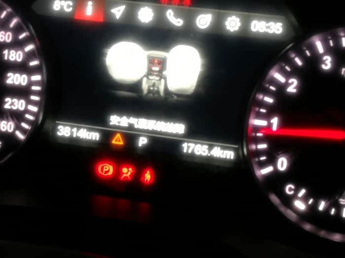

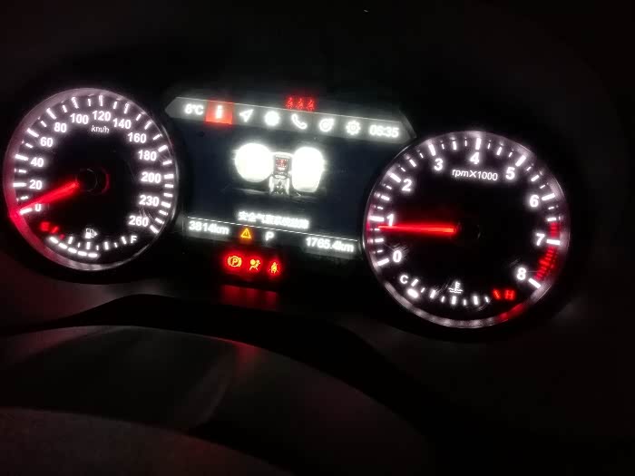

车子启动时,就显示安全气囊系统有故障。

这个问题很好解决,去4s不要让他们刷故障码,让他们去拔插传感器插头,我9月份出现过,厂家给我的答复是,第一批出厂的v7气囊插头是铜的,后来全改成镀金的的了

那这个就应该抓紧开车去售后那里检查一下故障码了,安全气囊应该尽早检查,别误伤了

插头松了

有三种原因可导致此现象,1、仪表盘  2、气囊传感器  3、安全气囊开关
首先检查一下是不是把手套箱里面的副驾安全气囊关闭导致的~~~~打开了如果情况消失那就没有问题,如果还有问题的话,去4S解决

我的悦翔V7出现过,插头松动了,插拔一下就好了,这不是啥大问题
