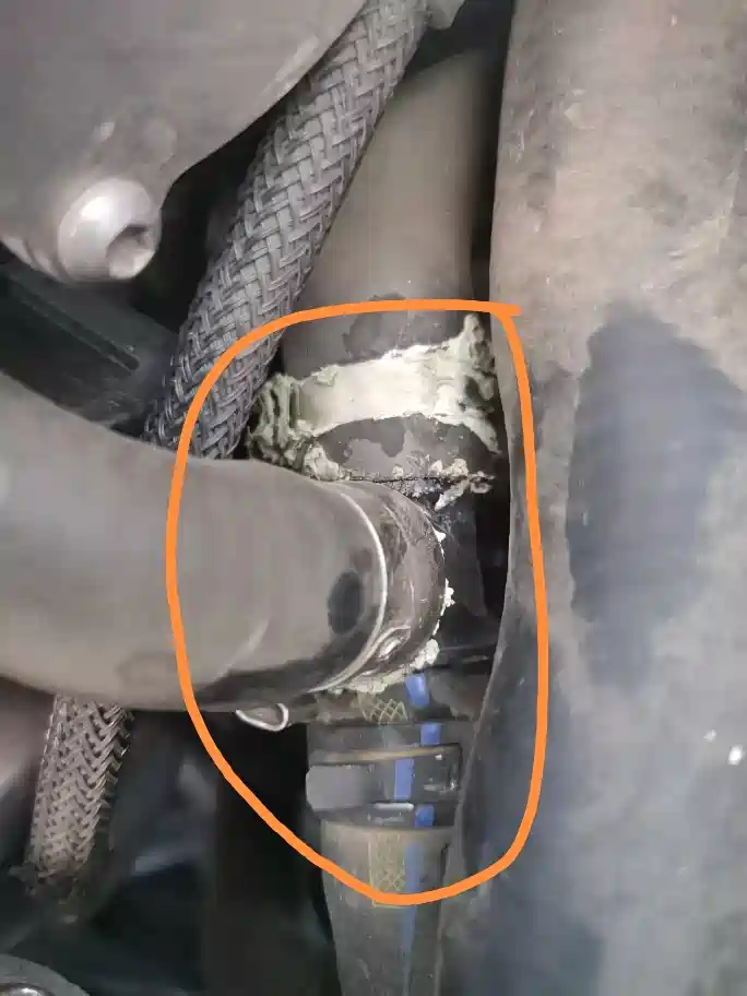

前几天车子暖风没有,去修理店检查,发现是鼓风机里进水导致的,修好后维修师傅发现车子漏防冻液,查找了半天最后确定是水箱三通那里渗漏,估计是三通老化造成的,论坛里也有人发过类似的帖子,我就借用一下图。

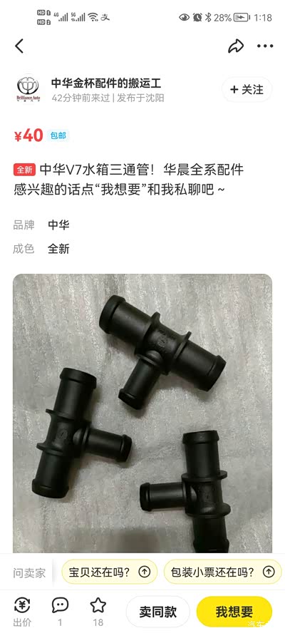

现在想更换,却发现配件不好找,4S里没有(这里的4S已经带死不活的了),修理店也没有,想在网上买一个,淘宝、天猫、拼多多、闲鱼找遍了,只有天猫有一家,但订了两天还没发货,不知道是不是也没有了,问了客服还没回应。所以想看看其他的品牌能不能代替,但不知道三通的尺寸,不知哪位大神知道?
就是这个位置,估计是三通老化造成的。

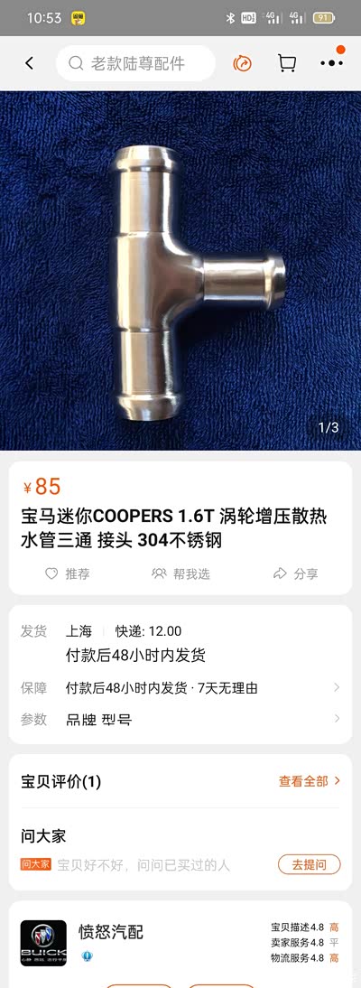

应该是20/16/20尺寸,找一个黄铜或者不锈钢一劳永逸;

一个塑料三通40元太贵了吧;找一个铜或者304的就好了

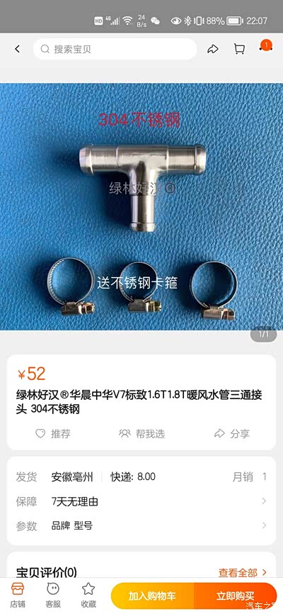

非常感谢车友们!在某宝上终于找到一个304不锈钢的。不容易啊!

使用好了分享一下;谢谢
asf26pcj9 关禁闭 已屏蔽
怎么样,你换的不锈钢合适吗,需要打胶吗?
