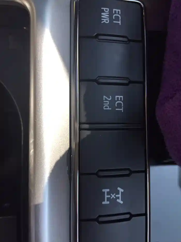

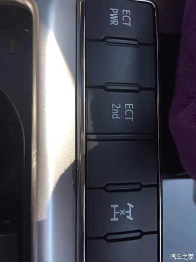

刚提车 这三个按钮是什么意思
ZjM_
0浏览 · 2017-03-05 12:44
明哲918 关禁闭 已屏蔽
凯迪拉克XT5
就知道右:中差锁
2017-03-05 12:51 回复
四平车友0417283 关禁闭 已屏蔽
第一个是驾驶模式切换,第二个是二挡起步,第三个是中差速锁…
2017-03-05 12:55 回复
ZjM_ 楼主 关禁闭 已屏蔽
黎明部落_Mr天 2017/03/05 12:55:30 发表在 板凳

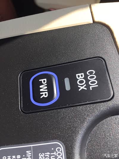

请问 冰箱边上的这个按钮是干什么用的
2017-03-05 13:03 回复
四平车友0417283 关禁闭 已屏蔽
ZjM_ 2017/03/05 13:03:33 发表在 地板
请问 冰箱边上的这个按钮是干什么用的
这个是车载冰箱开关
wisewlj 关禁闭 已屏蔽
COOL BOX=冷藏箱
PWR=POWER=电源
牡丹江车友0304076 关禁闭 已屏蔽
本楼已被删除
查看回帖内容查看操作记录
    Hus666 关禁闭 已屏蔽
    请问 冰箱边上的这个按钮是干什么用的
    冰箱冷气开关

    第一个可以让换挡更敏感,可以理解为运动模式。第二个雪地时起步用,可以防止扭力过大打滑。第三个差速锁
    深紫1105 关禁闭 已屏蔽
    Hus666 2017/03/05 16:29:32 发表在 8楼
    呃呃,谢谢!刚明白前两个妞的意义。
    第三个钮就有个问题啦,如果把旋钮拧到L4,好像就自动挂上了中央差速锁,那样的话第三个钮就用不上了吧?
    Hus666 关禁闭 已屏蔽
    深紫1105 2017/03/05 17:53:00 发表在 9楼
    呃呃,谢谢!刚明白前两个妞的意义。 第三个钮就有个问题啦,如果把旋钮拧到L4,好像就自动挂上了中央差速锁,那样的话第三个钮就用不上了吧?
    全时四驱的车子都有差速器,用来分配转弯时四轮的转速,当你有个轮胎悬空或陷困时,车的功率就会分配很多到空转轮胎,其他三轮会失去驱动力,这时就要需要差速锁了,陆巡挂上L4就会自动上锁,帮助脱困。第三个键的意义就是手动上锁,意思就是H4的时候也能上锁,有些路面不一定L4厉害,雪地,泥沼H4就比L4效果好,因为L4会扭力放大,更滑。而且挂上L4不能急转,高速,会损坏机械,严重会失控。我家陆巡lc200,20w公里了,跑遍云南山山水水,说实话没几次用得上L4,H4最多加个差速锁足够。

      Hus666 2017/03/05 20:03:28 发表在 10楼
      不越野中差都不要,爬坡必须低四
      深紫1105 关禁闭 已屏蔽
      这是对我来说最有意义的一个帖子
      上面各位的解说都很到位
      谢谢啦

      恭喜提车,16款。上面那个叫大力出奇迹。中间那个叫雪地二档起。下面那个叫前后都出力
      张东旭2017 关禁闭 已屏蔽
      本楼已被删除
      查看回帖内容查看操作记录
        承德车友8654416 关禁闭 已屏蔽
        中间有个x的是中央差速锁!
        按键有个2的是2档起步
        ETC按钮是ETC节油
