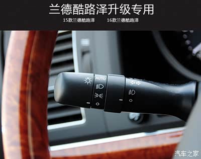

我是后换的灯 没有自动.... 开日间行车灯的时候 尾灯也亮仪表盘和导航等也亮..... 换自动大灯 这个问题能解决吗?
2017-03-01 12:59 回复
凤凰翅 关禁闭 已屏蔽
奋斗的小人儿 2017/03/01 12:59:20 发表在 5楼
最好是换个带自动开关的灯开关总成,要么只有单设日行灯开关了,还是换套开关总成比较好,也用不了几个钱,马云家就有。
凤凰翅 关禁闭 已屏蔽
要找这种自动开关在最前这款!(AUTO)
奋斗的小人儿 楼主 关禁闭 已屏蔽
奔驰E级
凤凰翅 2017/03/01 13:13:59 发表在 7楼
好的 谢谢

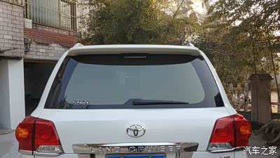

      我找天津那边试了 17款57顶配 全部原装的也是这样 开日行灯 仪表 尾灯都亮 所以我觉得原厂可能就是这么设置的 旁边没有开国产的朋友 不知道国产的也是这样还是只有中东的这样
      2017-03-03 23:11 回复
      凤凰翅 关禁闭 已屏蔽
      奋斗的小人儿 2017/03/03 23:11:17 发表在 16楼
      17款不知道,我的15款高配,刚拍了两张,日行灯亮,后尾灯不亮,供参考。
