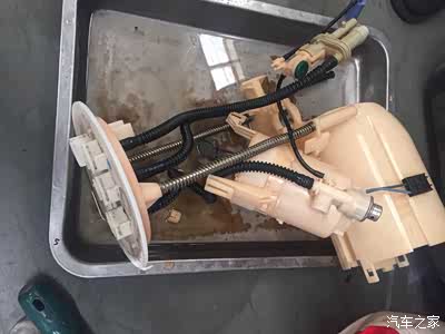

前两天家里一汽丰田4000   40迈-50迈抖、确定是变距器的问题。这次家里09款的一汽丰田4700 vxr也抖、点火就抖  挂前进挡 倒车档 空挡还是抖  80迈左右更是抖的厉害、请问大神是什么问题啊???节气门 发动机脚垫都检查了 都没问题、车轮是新换的。。。崩溃了。。。一汽都这么给力??

我把火花塞点火线圈都换成新的了、缸压都正常 油箱泵检查没问题 滤网也清洗了、喷油嘴也清洗了 前桥后桥都检查了、没事儿、所有故障灯都没亮 电路也没有报警、现在车就是冷起热起都抖动 轻轻踩油门就抖 使劲儿踩就不抖动、踩油门后松油门 整个车都不抖、 再轻踩油门就抖动的更厉害、80迈的时候松油门 再轻踩抖动的最厉害、现在就是这个情况、动力觉得没有缺失、我这两天去检查电路、而且车着着火的时候烟囱管子有放屁的声音、噗噗噗噗噗的…
解决~问题现在解决了 4s店说点火线圈没事、我去别的修车厂一检查 是点火线圈坏了…换了一个新的500多 解决问题!!谢谢所有帮忙的大哥们 抱拳了!

感觉4S店弄的不对路数,怎么把副油箱都拆了呢……变速箱液力变矩器有吸收发动机振动的作用,不大容易坏,坏了的变速箱也有故障码。V8发动机缺缸故障会有很明显的抖动,查故障码也能知道哪个气缸不点火了,换火花塞或者点火线圈,也有可能喷油嘴故障。副油箱拆下来问问什么理由。

拆的是主油箱?油泵坏了打不着火的

今天就是排除油路的问题、喷油嘴好像是没事儿、而且滤网什么的都清洗了 还是不行、火花塞上的 不知道有个什么东西 查了一下说是没事儿、发动机缺钢的可能不大吧、动力没有变化、也没觉得吃力

拆油箱是怕油箱滤网太脏、供油不畅 就拆下来了、
