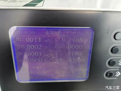

合肥车友Pengswen 关禁闭 已屏蔽
风云
在抖动的速度区间丢油门试试是否抖动症状明显减轻…
若症状明显减轻,只有提速发动机吃负荷区间才有的抖动共振症状,则重点测试发动机燃烧状态,通过测试数据可分析诊断是否因为燃烧状态不好,吃负荷区间引起的失火抖动症状。可以把测试数据发给我帮你看看(如图所示)…
