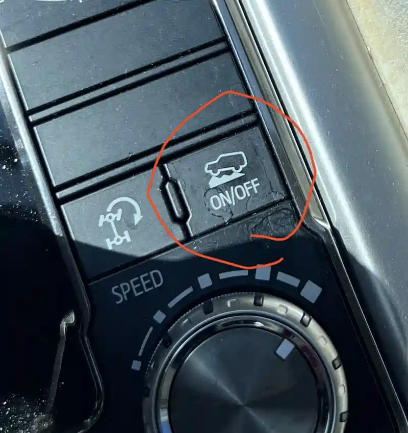

问 请教诸位LC200大神一个小问题 删除 推荐精华 置顶 取消置顶 关闭回复 打开回复 推荐编辑 楼主禁言 移动帖子 重置头像 操作记录 甘孜藏族自治州车友6411216 0浏览 · 2025-05-09 15:10· 发布于四川 坡道辅助是怎么启动?启动后哪里会有显示?我按来按去,仪表台都没有变化呢?每次上坡起步的时候很手忙脚乱谢谢 举报 打开汽车之家 阅读体验更好 相关问题 更多 问撞了兰德酷路泽 0回答 问有和我一样情况的吗? 0回答 问一个小小的建议 0回答 问这里有车友群吗 0回答 问最新兰德酷路泽多少? 0回答 问酷路泽内饰清洗更换 0回答 全部回复 只看楼主 夜凉风大 关禁闭 已屏蔽 奔奔 你圈的这个按键就是坡道辅助开关,按一下打开。正常情况下,打开后不踩刹车也能短暂稳住车,防止溜坡。有的车打开仪表台可能没特别显示,但功能起效。你下次上坡起步,试试松开刹车,感受下有没有帮你稳住! 2025-05-09 15:24 回复 沙发 屏蔽此人 举报 删除 取消删除 禁言 重置头像 共有条对话 > 甘孜藏族自治州车友6411216 楼主 关禁闭 已屏蔽 很奇怪的是,按键之后,键没变化 2025-05-10 12:59 来自西藏 回复 板凳 举报 删除 取消删除 禁言 重置头像 共有条对话 > tbx119 关禁闭 已屏蔽 212经典 试试低四。 2025-05-15 08:15 来自北京 回复 地板 屏蔽此人 举报 删除 取消删除 禁言 重置头像 共有条对话 > 皮卡丘ly 关禁闭 已屏蔽 雅阁 打开就是自动启动啊,车辆在坡道起步时,当松开制动器并踩下油门之间有间隙时,上坡辅助系统会自动开启,在2秒内防止汽车后滑,让驾驶员有足够时间换脚踩油门。即使没有使用功能键,只要车辆在斜坡上,系统也会在驾驶员松开刹车后,帮助踩刹车约2秒钟,为切换到油门提供足够时间。 2025-05-16 09:41 来自吉林 回复 屏蔽此人 举报 删除 取消删除 禁言 重置头像 共有条对话 > 小牛王1 关禁闭 已屏蔽 当车辆在坡道上停车时,该系统会自动检测车辆所处的状态,当满足一定条件(例如车辆处于坡道、挡位在D挡或R挡等)时,坡道辅助系统会自动启动,帮助车辆在坡上起步时防止溜车。该系统启动后,通常不会在仪表台上有明显的单独显示标志。如果您在坡上起步时感觉手忙脚乱,可以留意一下车辆是否有以下表现来判断坡道辅助系统是否起作用:在松开刹车后的短暂时间内(一般约2 - 3秒),车辆能够保持静止,不会向后溜车,这就说明坡道辅助系统在正常工作。如果您的车辆在坡上起步时没有这种效果,可能是坡道辅助系统出现了故障,建议及时到4S店或专业维修店进行检查和维修。 2025-05-20 09:31 来自吉林 回复 屏蔽此人 举报 删除 取消删除 禁言 重置头像 共有条对话 > 还想在主楼增加内容?点击续写主楼内容 登录 参与更多互动 发表回复 打开App,查看更多评论 首 页 上一页 下一页 末 页 跳 转 取 消 还想在主楼增加内容?点击续写主楼内容 登录 参与更多互动 系统故障 发表回复 图片最多上传9张 微信好友 微信朋友圈 新浪微博 QQ好友 QQ空间 取消 相关推荐 加载中
