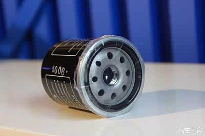

通常情况下,机油和机油滤清器是同时进行更换的,也就是5000公里-10000公里左右,恶劣多尘环境下需要提前更换,具体可以按照保养手册上规定的来。如果只更换了机油滤清器,没有更换机油,行驶2000公里后,机油该换了,那么最好机油滤清器一并给换了。
机油滤清器,又叫做机油滤芯、机油格、机油机滤;用于去除机油中的灰尘、金属颗粒、碳沉淀物和煤烟颗粒等杂质,保护发动机。发动机工作过程中,金属磨屑、尘土、高温下被氧化的积碳和胶状沉淀物、水等不断混入润滑油。若机油不经过滤清,直接进入润滑油路,就会将机油中含有的杂物带入到运动副的摩擦表面,加速零件的磨损,降低发动机的使用寿命。
