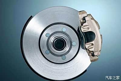

刹车盘究竟运用多久替换才是最经济合理的呢?开车的朋友有没有思考过这个问题?相信很多的朋友都会感到很疑惑,那么我们大家就来讨论讨论这个问题吧。
刹车盘的最大磨损极限为2毫米,运用到极限后有必要替换新刹车盘。但是在实际运用傍边,大多数车主都没有严格执行这个规范。替换频率也要依据个人的驾驭习气来衡量,大致衡量规范如下:
1、看刹车片的替换频率。若是片的替换频率就很高,那就主张多查看查看刹车盘的厚度,究竟你片费的比较快的话阐明你刹车用的许多,所以要定时查看一下刹车盘。
2、依据磨损情况来决议:由于刹车盘除了正常磨损以外,还有由于刹车片或刹车盘的质量及正常运用过程中异物形成的磨损,若是刹车毂被异物磨损处一些比较深的沟,或盘面磨损的有误差(有的当地薄,有的当地厚)的话就主张替换,由于这种磨损差生误差后会直接影响咱们的安全驾驭。

刹车盘的更换周期与汽车的行驶环境及个人的驾驶习惯有关,照正常行驶情况,一般前刹车盘6-8万公里需要更换一次,后刹车盘10万公里左右才需要更换。我们可以通过以下几点来判断刹车盘是否需要更换:
1、看厚度
刹车盘的磨损极限在2mm左右,当发现刹车盘边缘变得锋利,或表面有较深的划痕时,就需要更换,一些刹车盘上会有3个磨损极限凹槽,当刹车盘上的凹槽被磨平时,也需要更换。
2、仪表灯
一些车型仪表盘上会有磨损提示,当刹车盘或刹车片出现磨损严重的情况时,汽车仪表盘会有刹车磨损提示,这也告知车主,需要及时检查更换刹车部件。
3、参照刹车片
共有条对话 >
1、看厚度
2、仪表灯
3、参照刹车片
刹车片磨损快,说明刹车频率就高,相对的刹车盘的磨损也会加快,一般来说,更换两次刹车片就需要更换一次刹车盘。
