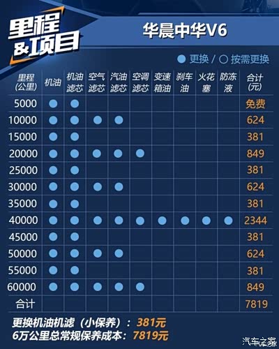

    这个表也许可以参考一下:
    https://www.autohome.com.cn/4498/0/42/Section.html
