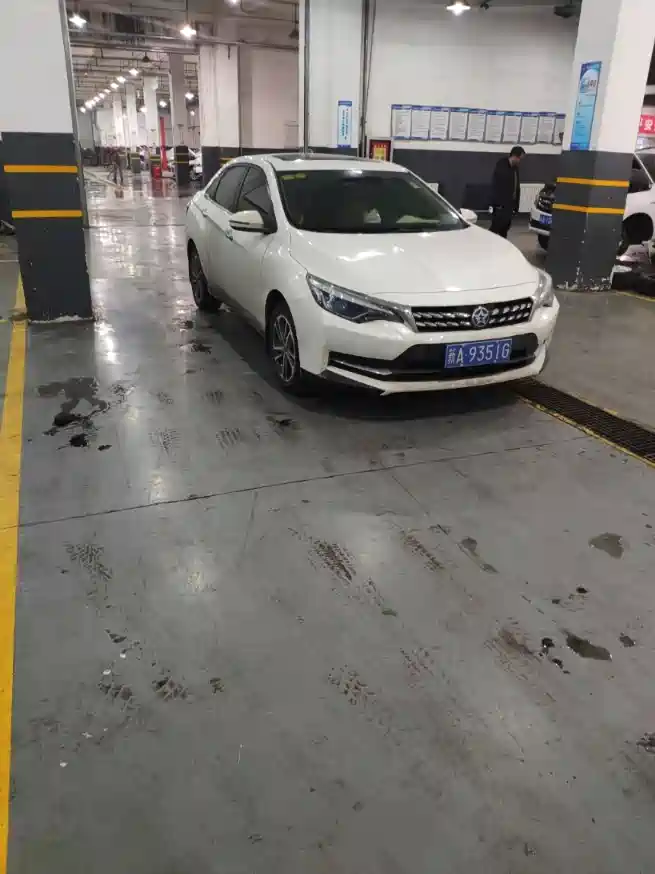

19款d60暖风不热,因为在北方很难受,求大神解决问题
