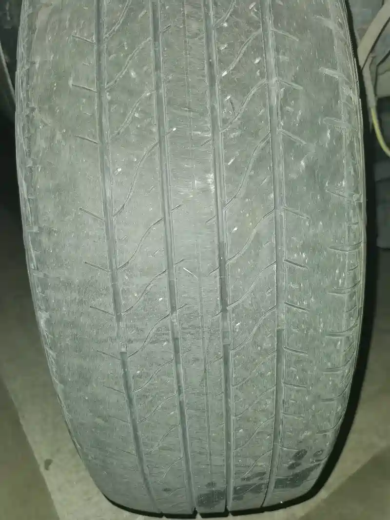

问 关于前轮吃胎的问题 删除 推荐精华 置顶 取消置顶 关闭回复 打开回复 推荐编辑 楼主禁言 移动帖子 重置头像 操作记录 欧巴咔咔 0浏览 · 2023-07-20 17:59· 发布于河北 两条前轮都是这样,算是吃胎吗有没有必要更换掉 举报 打开汽车之家 阅读体验更好 相关问题 更多 问转向柱方向机异响 0回答 问P0101故障码 0回答 问变速箱油 0回答 问噪音大 0回答 问启辰D60车门响 0回答 问车钥匙怎么办 0回答 全部回复 只看楼主 SHP雪狮 关禁闭 已屏蔽 标致307 不是吃胎因这两胎都到了极限,早该更换了。 2023-07-20 18:21 来自山东 回复 沙发 屏蔽此人 举报 删除 取消删除 禁言 重置头像 共有条对话 > 凯普狄诺607 关禁闭 已屏蔽 雪铁龙C5 先调下前轮前束看看,不行只有做四轮定位! 2023-07-20 18:32 来自上海 回复 板凳 屏蔽此人 举报 删除 取消删除 禁言 重置头像 共有条对话 > 秋水_wei 关禁闭 已屏蔽 启辰D60 我觉得就是单纯的磨损到极限了,该换了 2023-07-21 05:09 来自河北 回复 地板 屏蔽此人 举报 删除 取消删除 禁言 重置头像 共有条对话 > TikeyHui 关禁闭 已屏蔽 启辰D60 吃胎是指一边的磨损会比较严重,你的两条轮胎纹路是一致的同一条轮胎,看上去没有吃胎的迹象,只是跑的公里数大了,正常磨损到差不多了,建议提早尽快更换新的轮胎,让自己的行驶出行更为安全。平时可以看下轮胎的磨损程度,一般是5-6万公里更换一次轮胎会比较合适。 2023-07-21 10:32 来自广东 回复 屏蔽此人 举报 删除 取消删除 禁言 重置头像 共有条对话 > 连云港车友6481559 关禁闭 已屏蔽 19款d60,原车邓禄普,也是前轮两条轮胎都是两侧偏磨,不知道是不是轮胎问题,还是车有问题 2023-07-21 19:47 来自江苏 回复 屏蔽此人 举报 删除 取消删除 禁言 重置头像 共有条对话 > 隔壁店老张 关禁闭 已屏蔽 逍客 从图片来看,图片看得不是很清晰,上面那个轮胎轻微有点偏磨的现象,有可能是前束或倾角数据有点问题,调完前束或四轮定位后再观察下,另外定期保养时,同时也建议将轮胎对调换位。 2023-08-01 17:28 来自广东 回复 屏蔽此人 举报 删除 取消删除 禁言 重置头像 共有条对话 > 遂宁车友3706181 关禁闭 已屏蔽 一样的 3年2.6万 一个造型 我都 2023-12-10 22:35 回复 屏蔽此人 举报 删除 取消删除 禁言 重置头像 共有条对话 > pop0668 关禁闭 已屏蔽 原厂的轮胎我跑了6-8w公里,但是后轮2个轮胎不知道为什么,都变形才换的。就是胎面不平,跑路像过搓板路一样,为什么会2个同事变形呢? 2023-12-11 09:12 来自广东 回复 屏蔽此人 举报 删除 取消删除 禁言 重置头像 共有条对话 > 还想在主楼增加内容?点击续写主楼内容 登录 参与更多互动 发表回复 打开App,查看更多评论 首 页 上一页 下一页 末 页 跳 转 取 消 还想在主楼增加内容?点击续写主楼内容 登录 参与更多互动 系统故障 发表回复 图片最多上传9张 微信好友 微信朋友圈 新浪微博 QQ好友 QQ空间 取消 相关推荐 加载中
