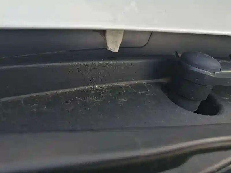

启辰D60,最近雨刮器的玻璃水喷嘴,喷不出水,看了看喷嘴,上面贴有白色胶布,请问哪位车友遇到过类似问题,那个白色胶布在喷嘴上是干嘛的,玻璃水喷不出,如何疏通,给指导下,谢谢!

你把白色的胶布取下来看能不能正常喷水,如果还是不行,那就要看下喷水嘴是不是堵塞了,堵塞一般用大头针挑通就可以了,如果两个喷水头都水,你可以听下喷水时有没电机工作的声音,没有的话,那就是喷水电机坏了。

车辆的雨刮器的喷水水堵住了,动手能力强的可以自己用回形针进行疏通,就可以解决,在疏通的时候需要注意的是。回形针需要垂直的去疏通喷水嘴,斜着的话容易刺伤,喷水软管,如有帮助请采纳。

三个原因:一、玻璃水壶里没有玻璃水了;二、喷水嘴堵住了;三、如果喷水时没电机声就是电机坏了。
