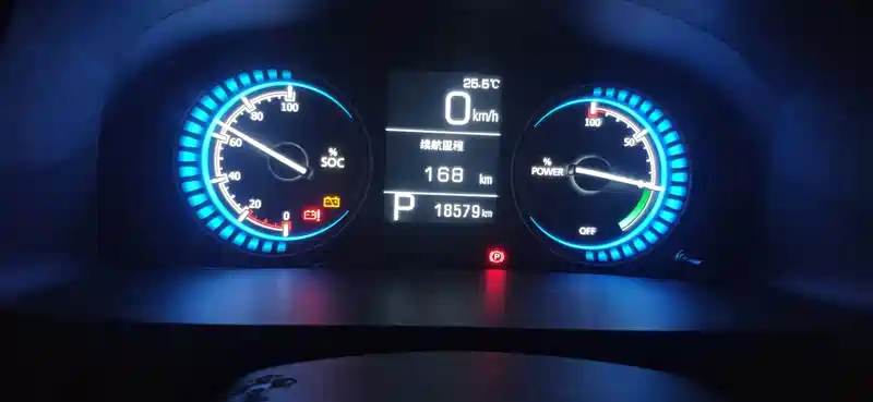

正常行驶的时候突然没动力了,出现两个电瓶亮的情况,有车友知道怎么回事吗?

      你这求助,就不能把图片拍清楚一点?首先1你这个电瓶肯定是电量不足,第2个小电瓶的供电是由大电池逆变充电,你这个显示黄灯,很可能这个逆变电路有问题。第三你这个手刹还显示亮着,手刹松开了吗?第4你这个主电源灯没亮,只有在小电瓶有足够电源的情况下,主电源灯才能吸合。所以你这个从两个方面检查,第一电瓶有没有问题?第2个逆变电路有没有问题?根据我的分析,你说正在行驶途中突然车子失去动力,那么很大可能就是逆变电路出现问题,不能给小电瓶供电,小电瓶电压过低就会亮红灯,小电瓶电压过低的情况下,主电源也不能接通。

      是有个插头的松了。找当地原来的4S店就可以

      我老爸的车也遇到了这样的情况,我初步判断是启动电池电压低了,也就是说,车辆只消耗电池的电,没给他在充电。之所以这么说,是因为两个月前换了新电池后故障消失一段时间,刚开始以为是电池质量不好,换了一个后又出现这样的情况,才判定充电功能坏了!
      不过今天居然出现了充不了电的情况!目前还没有解决!!!!!

      可能是模块问题
