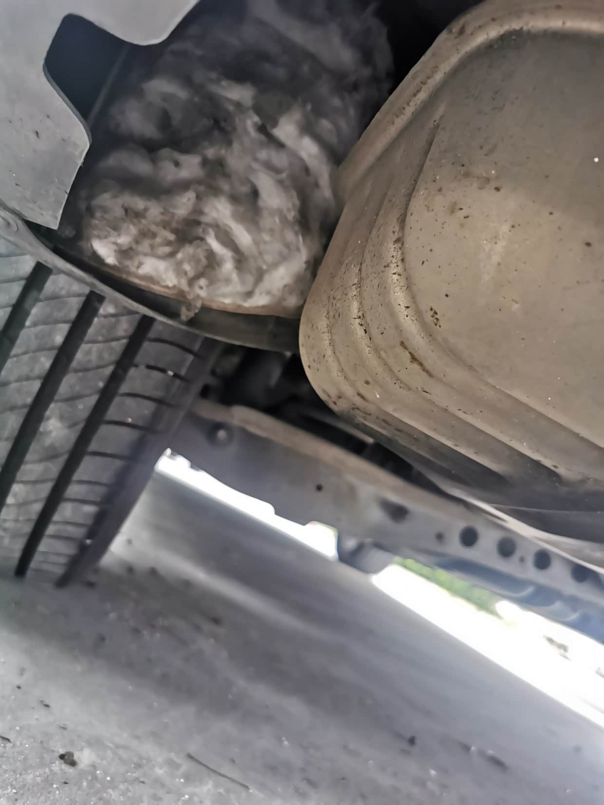

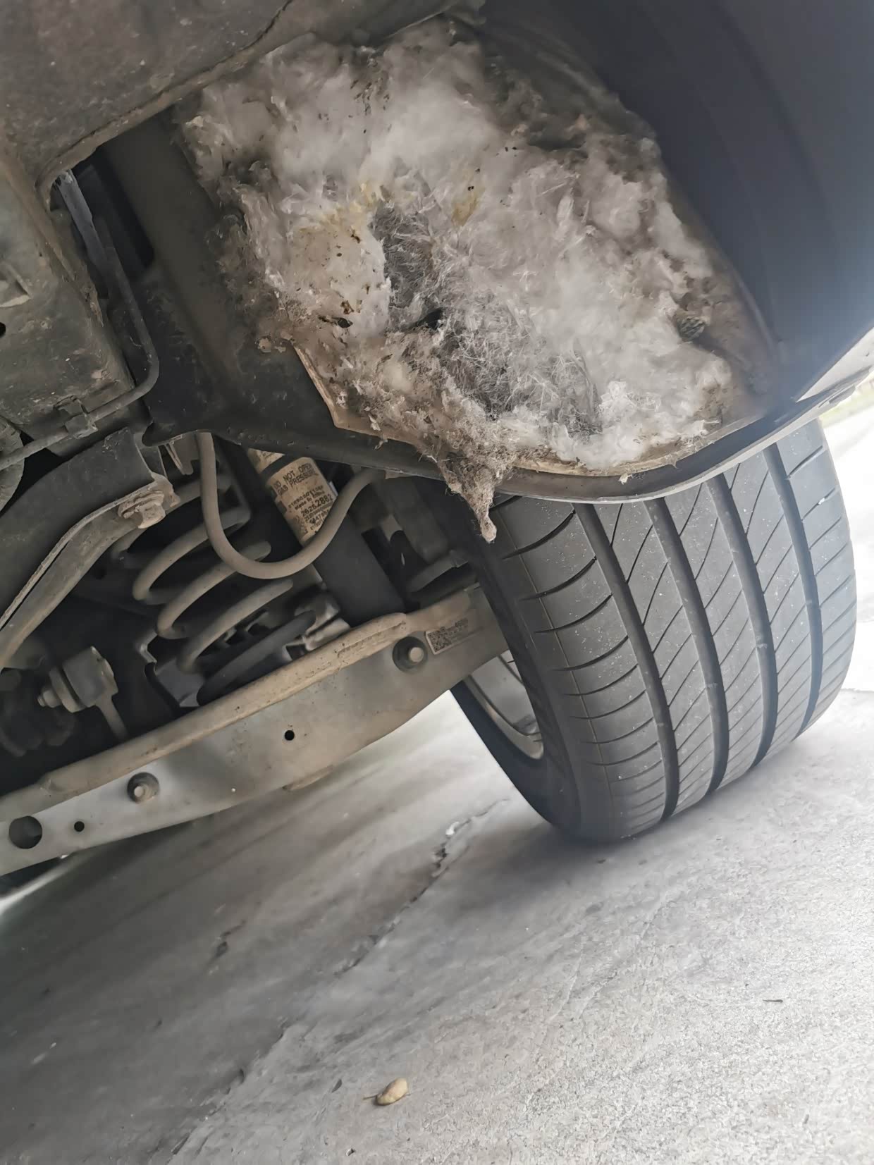

请问大家有碰到过这种情况吗 假如不修的话会影响到车辆使用吗

这是轮毂的隔音棉,不知道你是什么情况,让它全部烂掉了。这个主要是起到隔音的作用,现在虽然说是烂掉了,但是你可以主观的感受一下,如果对隔音没有影响,也是不用维修的,要是你感觉对隔音差别有影响,那你就去换上两块,这个应该也很简单就能换掉。

我的也坏了,冬天积雪甩上一冻就坏了

这情况不少见,主要是轮拱内衬的隔音棉老化脱落了。不修的话跑起来胎噪会变大,雨天还容易甩泥水到机舱里。可以自己买块隔音棉塞回去或者干脆拆掉,不影响安全但确实闹心。
