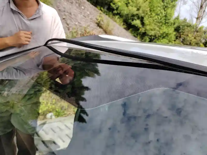

换了玻璃胶条在跑高速被吹成这样了?
飞不起来得汽车
0浏览 · 2025-08-23 22:33· 发布于广东
前段时间在换了玻璃,胶条在高速上被风吹成这样了?后来我就凑合着开到了广东,查看了一下4个面,有一个打胶的没问题,没打胶的都碰下就有裂缝,是胶条老化了还是没打胶的原因呢?当时在高速上跑的正快呢!突然听到啪啪的声音,我还以为是天窗刮掉了呢!点了刹车还差点撞车,然后赶快靠边停车查看,结果还没停多久高速交警来了让我下高速,我安上去没跑多远就又出来了…有没有老铁换玻璃出这样问题的讲解一下

可能是胶条安装不到位,没有紧密贴合,或者打胶不规范、用量不足等,高速行驶时风阻大,就容易把胶条吹开。建议去专业4S店,让师傅重新安装胶条并打好密封胶,确保安装牢固 ,避免再次出现类似影响行车安全的状况

换玻璃后胶条被吹成这样,就是装玻璃时没弄好!胶没打好、胶条没卡紧,高速风大就给吹开了。要找靠谱师傅重新弄,把胶条和密封整好,不然再跑高速还要出状况。

飞不起来得汽车兄,换玻璃后胶条高速出状况,大概率是安装问题。打胶的稳固,没打胶的仅靠胶条自身卡合,高速风阻大就易被吹脱。也可能新胶条和原车框适配性差,或胶条本身老化韧性不足。建议回换玻璃的店,让重新调试安装,确保胶条与窗框贴合紧密,高速就不会再出这问题啦。供参考,望采纳 。

别看这个胶条,需要一定的操作手法,建议去专业4S店找师傅弄,自己弄不好的。
