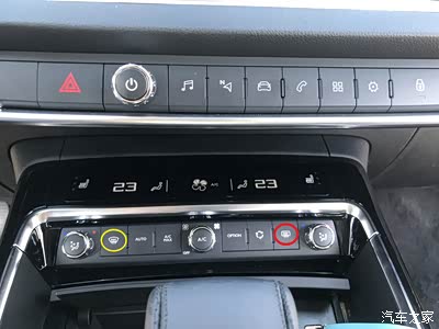

凯普狄诺607 关禁闭 已屏蔽
雪铁龙C5
                  找找下图中控上的图片,左边那个画黄圈是前风挡快速除霜按键,(需要手动按下开启和关闭)右边那个画红圈是后风挡和左右外侧后视镜除霜加热按键,(按下即可,达到一定温度会自动关闭)!看图:
