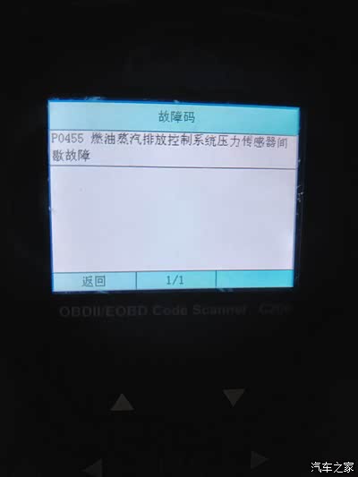

20年10月的车,最近在本地四S店做过保养不久。早两天突然发现发动机故障灯亮,用仪器检测报上面故障码,但是用仪器清理总是失败,换了碳罐电磁阀,故障现象没变化依旧。
       群内有此车的大师没有?请问是什么器件有问题?多少钱?是否还可索赔?

准备换一下进气压力传感器试试
这车基本上是县城内上下班短途开,油耗12。8升,油耗真的不低!差点快赶上另一台2。4的胜达油耗了!
好在车还是好开,即使故障灯亮了,实际上什么性能都未受影响吧。
哦,车型是2020款的CVT尊贵型。

问题解决了,过程供有类似情况的车友参考:
在拼多上买了传感器(实际上平时叫进气压力传感器)换了,打火,故障码还是依旧,用两百多的仪器清码还是失败。因临时有事,把车仍在车库没管了,结果应该是内饰灯没关,第二天早上电瓶没电了,一打火,干脆指示灯都不亮了!
只好拿来应急电源启动,启动后发现故障灯消失了!估计就是传感器原因,因为前面,我也断过电瓶线,没成功,这次打火等于是断电瓶电成功了,说明应该是传感器坏了
