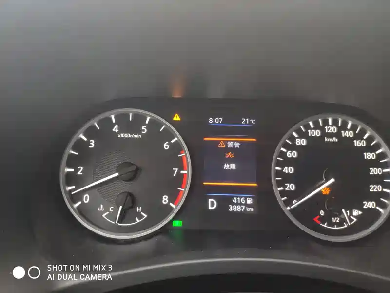

问 这个黄色故障灯是什么意思 删除 推荐精华 置顶 取消置顶 关闭回复 打开回复 推荐编辑 楼主禁言 移动帖子 重置头像 操作记录 圆卜隆冬的圆 0浏览 · 2020-07-22 12:41 14代轩逸,不到4000公里,不知道这个故障灯是什么意思? 举报 打开汽车之家 阅读体验更好 相关问题 更多 问我的洗车日记 0回答 问经典轩逸遥控距离短 0回答 问怎么插上没电 0回答 问冬天一般热车热几分钟 0回答 问方向盘异响盼解决 0回答 问关于动力总成终身质保 0回答 全部回复 只看楼主 龍威四海 关禁闭 已屏蔽 通常情况下三角感叹号灯亮可能有如下故障:制动系统故障、胎压故障、照明灯故障、变速箱故障、雨刮器故障、常规故障指示等,建议及时去检测解码。 2020-07-22 12:42 回复 沙发 屏蔽此人 举报 删除 取消删除 禁言 重置头像 共有条对话 > xuelian198712 关禁闭 已屏蔽 帝豪 昨天看这个黄色的带有叹号的报警,就是一个提示性的报警,并没有实际含义,中间已经提示了,说主动刹车功能有问题。 2020-07-22 12:51 回复 板凳 屏蔽此人 举报 删除 取消删除 禁言 重置头像 共有条对话 > 盗版书生 关禁闭 已屏蔽 瑞虎5 这个三角好故障灯好像代表的故障的意思比较多,什么刹车、变速箱、照明等等都有可能,得通过检测故障码来判断 2020-07-22 12:51 回复 地板 屏蔽此人 举报 删除 取消删除 禁言 重置头像 共有条对话 > 自己动手保养 关禁闭 已屏蔽 你的前挡风玻璃有没有异物覆盖?如果前档风玻璃多感知性前置摄像头装置有脏物覆盖、无法识别前方视野这个故障灯也会点亮,感知摄像头是在车内后视镜上方位置,而有些情况是重新标定一下摄像头后,这个故障灯就会消失,建议到4S店让师傅用诊断电脑检测或重新标定一下试试。 2020-07-22 17:36 回复 屏蔽此人 举报 删除 取消删除 禁言 重置头像 共有条对话 > QL经轩 关禁闭 已屏蔽 看不清楚车速表那亮的是啥玩意,看起来像碰撞系统故障,你还是翻看手册确认一下吧,懒得看就回店检查。 2020-07-23 15:48 回复 屏蔽此人 举报 删除 取消删除 禁言 重置头像 共有条对话 > 还想在主楼增加内容?点击续写主楼内容 登录 参与更多互动 发表回复 打开App,查看更多评论 首 页 上一页 下一页 末 页 跳 转 取 消 还想在主楼增加内容?点击续写主楼内容 登录 参与更多互动 系统故障 发表回复 图片最多上传9张 微信好友 微信朋友圈 新浪微博 QQ好友 QQ空间 取消 相关推荐 加载中
