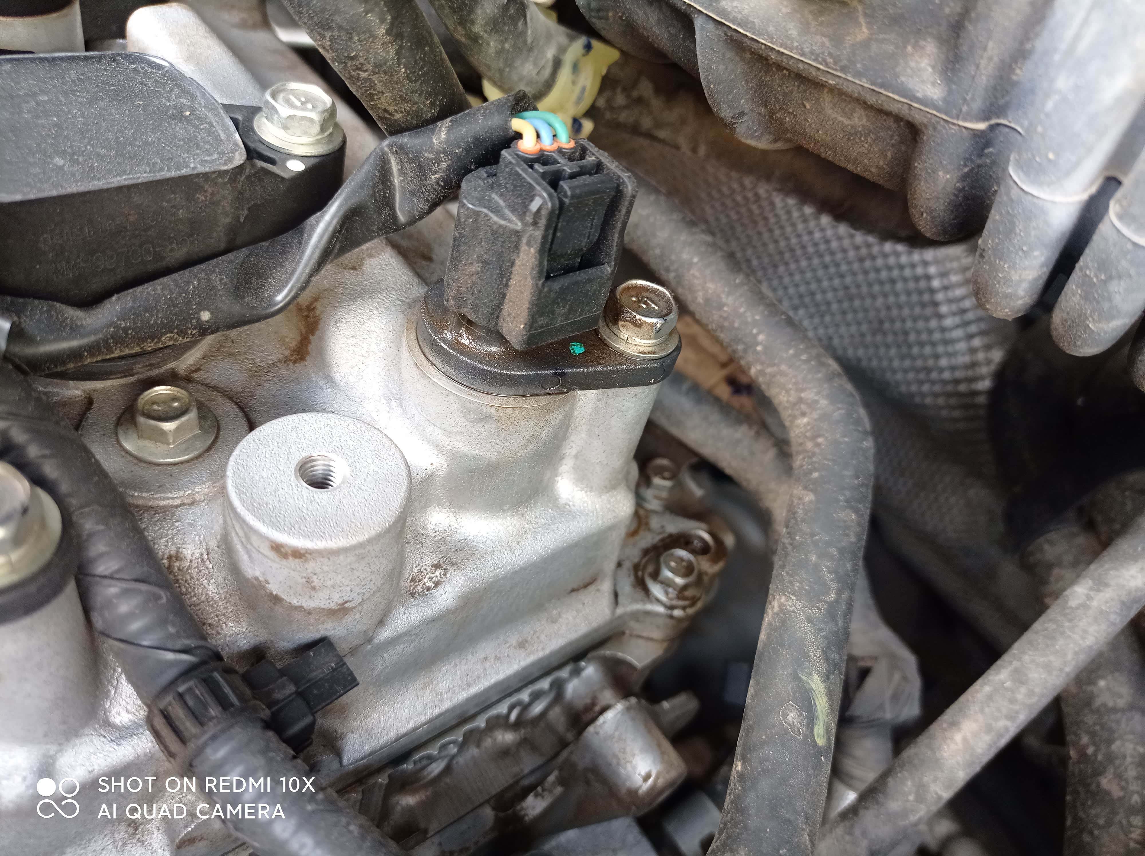

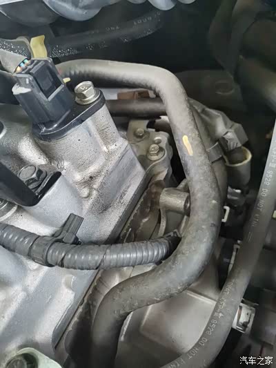

行驶5000公里的经典
轩逸发动机渗油,有懂的师傅看一下问题严重吗?

不知道是不是之前出厂的油胶类物质融化了,要不擦干 净一下再观察还有没有,就知道是不是渗了

以前没的,今天发现有渗油。

通过图片来看这个位置,确实出现了轻微的渗油现象,建议到4s店去反馈处理一下。

这样看的话,应该感觉不是那么严重的问题啊,就是说可以考虑来进行使用

我用纸擦了,没擦之前全是黑的,以前没有,今天才发现的。

这算非常轻微的渗了,不用管,。可能是缸垫胶没打严实,。

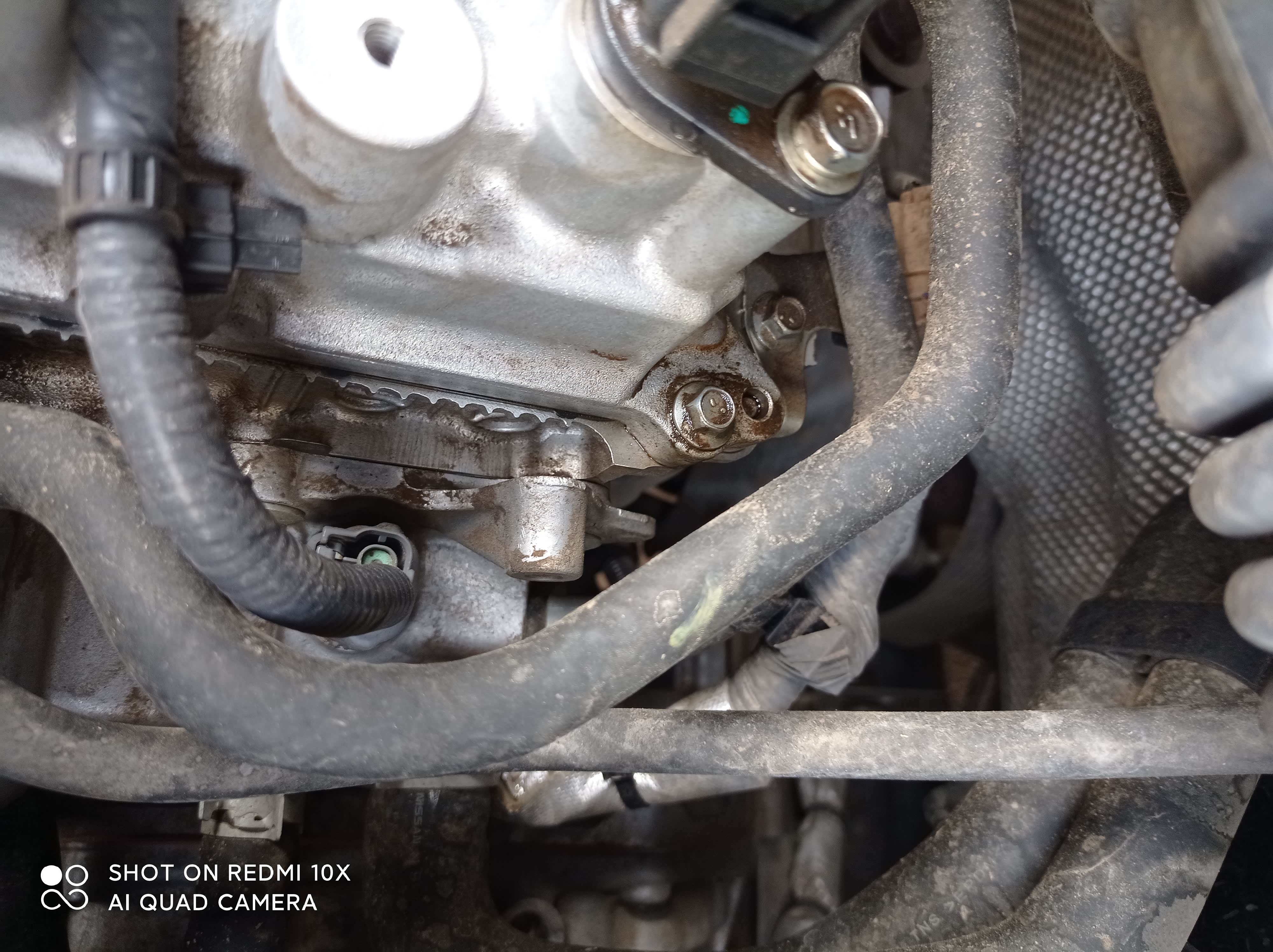

我的也一样,4S店说是装配油!还有发动机号那里也有!
我前几天去4S了,师傅的要换零件。

从你的图片来看,凸轮轴位置传感器附近轻微有点油气的痕迹,建议实际紧固下固定螺丝并用清洗剂清洗干净后,再观察一段时间,如果没有油迹出现就没问题,如果还有油迹、可能是传感器的密封胶圈的问题,可以更换一个密封胶圈试试。

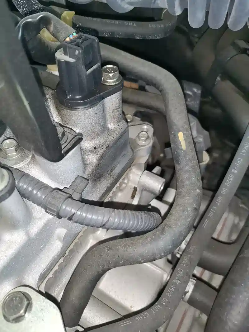

我的也是凸轮轴位置传感器漏油,修车师傅说“是传感器油封太小,轩逸不少车有这种现象”,是不是19款的轩逸经典有这个情况
我的是18年的

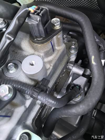

看看我的是哪的问题?

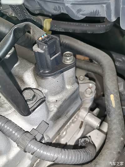

我这个严重吗?需不需修?

你这个有可能是加机油时漏到外面的,建议用清洗剂清洗干净,再跑一段时间观察下。

我的是21款经典轩逸,也是同样位置渗油,4S店人跟我说要换传感器,请问会拆发动机吗
