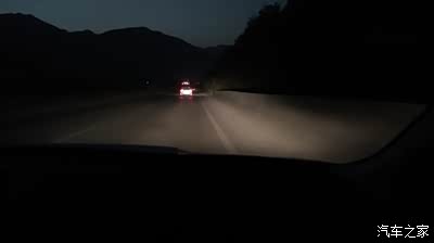

想请教下大家,16款轩逸,豪华版,原车大灯可以调左右吗?我的远光灯整体偏右,去4s店说是调不了,都16款了,有那么土吗?
我把这张图给4s,明显偏右,左转的时候根本看不到

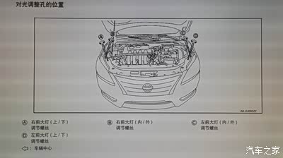

车内只能调上下,但打开机盖,用一根长螺丝刀在总成上可以调左右和上下。一颗螺丝调左右,一颗调上下,自己都可以搞,详见下图。开过来我帮你搞,饭都不要你请。
4s说搞不了是他们水平太次,或者不负责任!最见不得他们说这么不专业的话!

打开机盖,大灯上面有两个内棱角螺丝,高低上下

参见五楼的图片,就是那样的,在大灯背后,螺丝刀横着插入就是调左右的。我已经调过了,要转很多转才有效果

我看过了,大灯总成后面有两个可调节螺丝,一个是金属的,一个是塑料的,塑料的在总成中间,金属的在边上,是哪个呢?

金属的是调左右的
