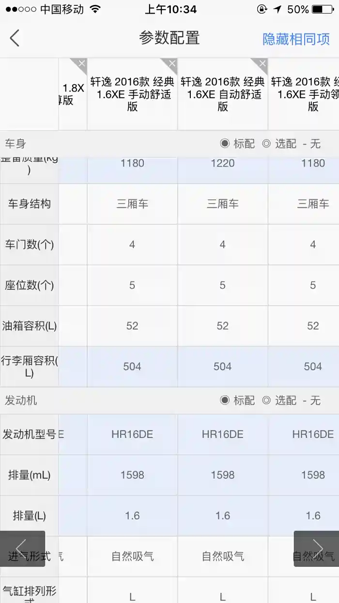

16款1.6新轩逸只要3升的机油吗?看使用手册写着1.6的
0a5toy0a
0浏览 · 2017-02-05 10:37
使用手册写着1.6的发动机用3升0w20的机油
