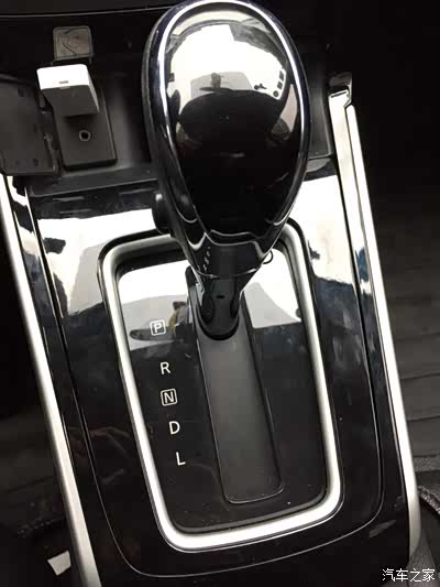

被这个异响搞得烦死了 以后买车不考虑日产了
苏州车友1877778
0浏览 · 2017-01-19 08:51
去四儿子店给我掰开在装上就说好了  当时是好了  妈的过几天又不行了
只要路不平  就叽叽响

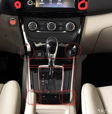

楼主,有些不要完全靠4S,还是要靠自己,如下的方法,保证不响,我的弄好了,现在一点不响
你可以看下面的示意图
1、先左右手,提最外面两外圆圈处,有卡位的,用力提,就起来了
2、再提前面弯弯的圆圈处,两个手一起,那里也有卡位,提起来后,档把的塑料就可以掀起来,但不要用太大的力,最上面两个固定点(中控屏幕的后面,粗圆圈显示处)是螺丝固定的,太大力怕搞断
3、找一些珍珠棉,按图片4个长条形(沿中控面板的四周)剪出相应的大小来
4、将珍珠棉垫在档把面板的下面,可以用力按平,档把下面都是伸出来的卡位,让珍珠棉卡在卡位里面都可以,珍珠棉不用太厚,大概5-8mm厚的就可以(注意装珍珠珠棉的时候,最前面的那一区域位置要找准,不要太前,要不珍珠棉会掉到前面波箱里面去
5、以上弄好以后,再把档板用力合上就可以了,因为珍珠棉是有弹性的。然后,可以阻挡塑料板之间的摩擦。就不会响的
你可以看下面的示意图

zshxc78 2017/01/19 09:11:46 发表在 6楼
楼主,有些不要完全靠4S,还是要靠自己,如下的方法,保证不响,我的弄好了,现在一点不响你可以看下面的示意图1、先左右手,提最外面两外圆圈处,有卡位的,用力提,就起来了2、再提前面弯弯的圆圈处,两个手一起,那里也有卡位,提起来后,档把的塑料就可以掀起来,但不要用太大的力,最上面两个固定点(中控屏幕的后面,粗圆圈显示处)是螺丝固定的,太大力怕搞断3、找一些珍珠棉,按图片4个长条形(沿中控面板的四周)剪出相应的大小来4、将珍珠棉垫在档把面板的下面,可以用力按平,档把下面都是伸出来的卡位,让珍珠棉卡在卡位里面都可以,珍珠棉不用太厚,大概5-8mm厚的就可以(注意装珍珠珠棉的时候,最前面的那一区域位置要...
谢谢啊 关键不敢掰 有时间搞一下
2017-01-19 09:22 回复
