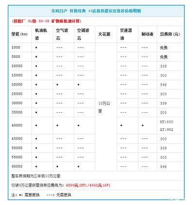

关于何时该保养哪些项目?
drifer
0浏览 · 2017-01-16 18:06
车况:一年半的车,5W公里.
跑高速多,没有做过大保养.
以下这些项目,多少公里应该更换?
刹车皮、刹车油、节气门清洗、油路清洗、通气管清洗、甚至火花塞等
或者还有哪些我没例上去的.

十一保:50000公里(机油、 机油滤芯、 气枪吹下空气滤芯灰尘)
十二:55000公里(机油、 机油滤芯、 气枪吹下空气滤芯灰尘)
十三保:60000公里(机油、 机油滤芯、?换空气滤芯、清洗节气门、激烈驾驶者CVT油必须更换)
十四保:65000公里(机油、 机油滤芯、 气枪吹下空气滤芯灰尘)
十五保:70000公里(机油、 机油滤芯、 气枪吹下空气滤芯灰尘、MT手动换变速箱油)
十六保:75000公里(机油、 机油滤芯、 气枪吹下空气滤芯灰尘)
十七保:80000公里(机油 机油滤芯、换空气滤芯、清洗节气门、换空调滤芯、4AT换变速箱油、换刹车油、检查前后刹车片、CVT检查变速箱油裂变情况)
十八保:85000公里(机油、 机油滤芯、 气枪吹下空气滤芯灰尘)
十九保:90000公里(机油、 机油滤芯、 气枪吹下空气滤芯灰尘)
二十保:95000公里(机油、 机油滤芯、 气枪吹下空气滤芯灰尘)
二十一保:100000公里(机油、 机油滤芯、 换空气滤芯、换火花塞、CVT更换变速箱油\换汽油泵总成)

drifer 楼主 关禁闭 已屏蔽
轩逸
看来我是要补上4W公里的那些就好了.
2017-01-17 09:45 回复
mnbvcxz880 关禁闭 已屏蔽
drifer 2017/01/17 09:45:23 发表在 6楼
看来我是要补上4W公里的那些就好了.
九保:40000公里(机油、 机油滤芯、 换空气滤芯、清洗节气门、换空调滤芯、4AT换变速箱油、换刹车油)
必须的呀
