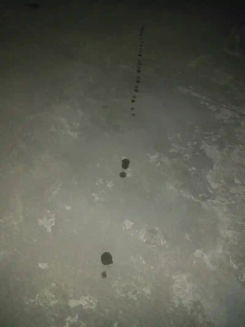

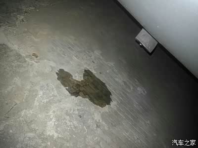

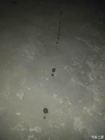

每次停车都看见排气管有滴水正常吗?

 排气管滴水是因为燃烧时蒸发出汽油中的水蒸气,如果没有排烟情况,单纯只是排气管滴水,这个主要是因为汽油完全燃烧后生成的是水和二氧化碳,水在高温下是水蒸汽,水蒸气在高温下是无色透明的,但是当温度低于100℃以后,水蒸气就会冷凝成水,如果冷凝的水滴很小并且悬浮在空气中,水蒸气就呈现为白色的气体,环境气温较低时,排气管冒白烟就是水蒸气;如果冷凝的水滴积聚起来,就变成了水。
排气管排出的水滴,就是汽油燃烧后生成的水蒸气,在排气管和消音器中冷凝的结果,只不过当环境气温较高时,水蒸气还没有冷凝就已经排出去了,当环境温度较低时,水蒸气就会在排气管壁冷凝成水滴,并且随排气流出来了。这种现象在发动机工作情况较好的车上是普遍存在的。回答如有帮助,请采纳,在下面大拇指图案处点个赞即可,手机用户请点击有帮助,谢谢

正常的,摩托车也会这样,因为汽油燃烧的废气里有水蒸气,遇冷就会变成水滴滴下来。

正常 发动机燃烧好 雾化好 如能帮你解惑,请点击采纳有用给个支持,谢谢!

有一次超长怠速,大概怠速了10多分钟吧排气管下面湿了一大片,那说明发动机很好了?

正常
