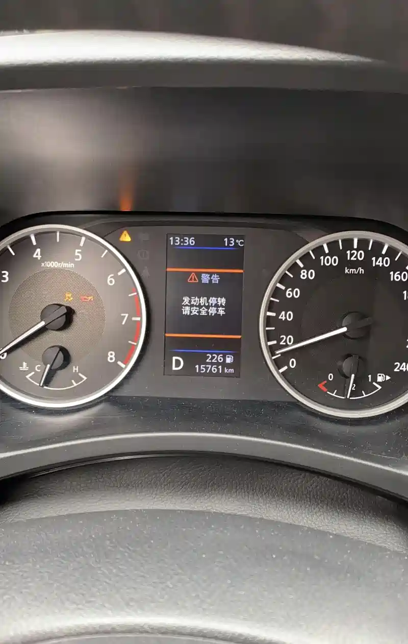

问 14代轩逸正常行驶突然显示发动机停转,4S店查不出故障码,咋办? 删除 推荐精华 置顶 取消置顶 关闭回复 打开回复 推荐编辑 楼主禁言 移动帖子 重置头像 操作记录 amooqjbatcs 0浏览 · 2026-10-23 20:54· 发布于陕西 14代轩逸一个月发生四次,正常行驶发动机熄火,显示-发动机停转 请安全停车,去4s店查不出原因,没有故障码。车友们有没做遇到过这个问题,咋解决的。 举报 打开汽车之家 阅读体验更好 相关问题 更多 问24款经典轩逸 0回答 问怠速转速高, 0回答 问省心日常用车 0回答 问轩逸机油加注口喷气 0回答 问轩逸经典气门室盖 0回答 问这些车到底卖给谁了? 0回答 全部回复 只看楼主 厚皮的牛 关禁闭 已屏蔽 应该是电路出问题了,重点查点火开关 17小时前 来自福建 回复 沙发 屏蔽此人 举报 删除 取消删除 禁言 重置头像 共有条对话 > 雨后阳光880315 关禁闭 已屏蔽 五菱宏光 这个情况是燃油泵供电不稳或者曲轴传感器信号偶尔断一下。4S店普通检测抓不到偶发问题,可以让师傅接上设备路试,盯着数据流看。优先检查油泵插头,不行就考虑换曲轴位置传感器试试。 9小时前 回复 板凳 屏蔽此人 举报 删除 取消删除 禁言 重置头像 共有条对话 > 老E的巴赫 关禁闭 已屏蔽 奔驰E级 你这个问题属于典型的偶发故障,4S店在店里静态检测当然查不出来,故障又不长在车上。根据经验,14代轩逸这个毛病最可能是燃油泵继电器触点虚焊或者曲轴位置传感器信号间歇中断。建议你这么办:先去汽配城花几十块钱买个新的燃油泵继电器换上试试(旧的拔下来看看触点有没有烧蚀),很多轩逸车友换了这个继电器就好了。如果换了还不行,就去4S店要求师傅'接上诊断仪路试',盯着数据流看,等故障出现的时候看曲轴转速信号有没有瞬间丢失。记住跟师傅强调是'路试中监控数据流',不是'在店里读个码',这两个完全不是一回事。另外熄火后如果还能马上重新启动,说明是电气问题不是机械问题,这个信息也告诉师傅有助于判断。行驶中熄火挺危险的,尽快查吧。 6小时前 回复 地板 屏蔽此人 举报 删除 取消删除 禁言 重置头像 共有条对话 > 济宁车友5487003 关禁闭 已屏蔽 熄火后还能启动着吗?还是熄火后启动不着? 4小时前 来自山东 回复 屏蔽此人 举报 删除 取消删除 禁言 重置头像 共有条对话 > 夜雨0319 关禁闭 已屏蔽 奥拓 熄火后,停一会还能正常启动,多是电路问题。 3小时前 来自河南 回复 屏蔽此人 举报 删除 取消删除 禁言 重置头像 共有条对话 > 还想在主楼增加内容?点击续写主楼内容 登录 参与更多互动 发表回复 打开App,查看更多评论 首 页 上一页 下一页 末 页 跳 转 取 消 还想在主楼增加内容?点击续写主楼内容 登录 参与更多互动 系统故障 发表回复 图片最多上传9张 微信好友 微信朋友圈 新浪微博 QQ好友 QQ空间 取消 相关推荐 加载中
