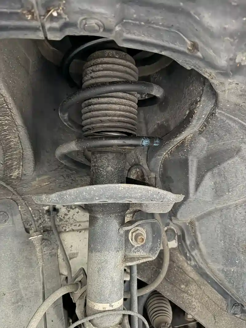

16款轩逸,8年多开了11.5万公里,换轮胎时发现前减震两边套子都有开裂口子了。需要更换吗?问了换这个好烦还要拆减震,不换有事吗?换了轮胎后开起来感觉还好

这个是减震防尘套裂了,现在开着没异响可以先凑合用。泥水容易进去,时间一长会磨坏减震芯。换它确实需要拆减震,工时麻烦。要是打算再开几年,最好连顶胶防尘套一套换掉。准备没多久就卖车,那就先观察,一旦减震漏油就得马上处理。

防尘套裂了暂时不影响行驶,但是泥沙容易磨坏油封,导致减震漏油。换它要拆减震,工时贵。短期用车可以先观察,长期开最好换掉,避免减震提前报废花大钱。
