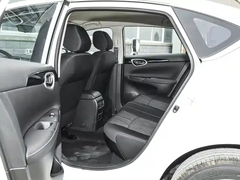

今年刚提的轩逸经典下雨后刚开动后排会有很明显的水晃动的声音,感觉好像有很多水是在门里面又感觉在尾箱晃动,但是尾箱打开查看又没有水,难道是在后门里面有水?
请教车友你们有遇到这样的情况吗?

根据你说的这个情况来看,大概率是排水孔堵塞了,或者是排水损坏了,后门底部密封条内侧设有1–2个排水孔(位于车门最下沿、靠近后轮拱处),是主要积水区域。建议你到4s店检查一下

很简单的判断方法吧,把住门这么来回一晃。如果里面有水的话,它本身就会有异响 尾箱是你把尾箱垫拆开,看原来的备胎位置。不是上面置物板的位置

你这情况就是后门里的排水孔堵了,雨水积在门板里晃荡响。你找个细铁丝,把后门下边的排水孔通开,让积水流出来就行,很快就能解决。

说白了,你这情况就是经典轩逸后门的排水孔堵了。下雨时水顺着玻璃流进车门里,排不出去就积在门板里,开车一晃就有水响,听着像在后备箱,其实是门里的积水。
车门底部的小圆孔,用细铁丝或牙签轻轻捅开,把堵着的泥沙、树叶清出来,积水一放掉,声音立马就没了。要是嫌麻烦,直接去店里弄,几分钟的小事

    这种情况如果排除后备箱没水、车辆后门及后尾门(因排水口堵塞)存水,大概率是油箱内的燃油晃荡的声音。

    你这车子是布座椅还是真皮座椅
