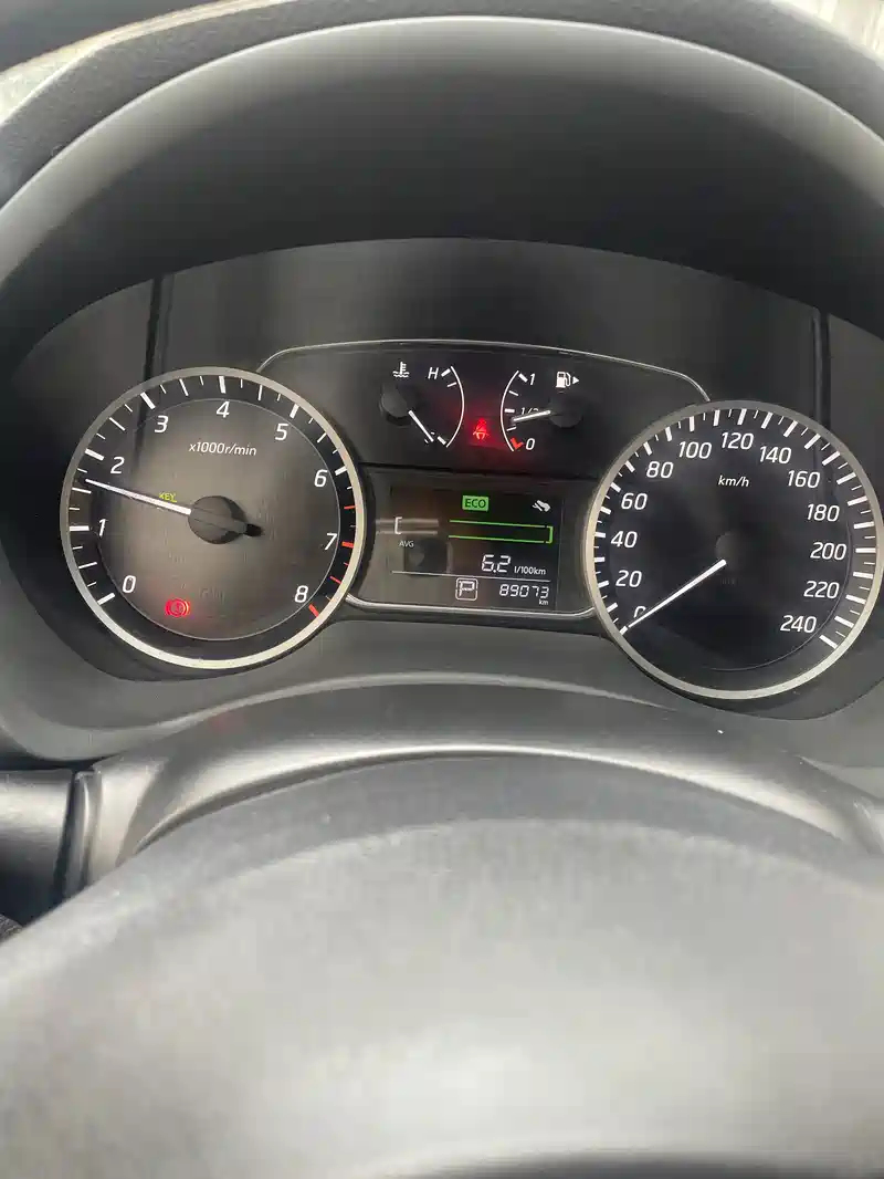

启动车子转速就那么贵怎么回事,机油才换几天。

冷车启动怠速高是正常的,发动机为快速达到工作温度会提高转速,热车后会回落。若热车后怠速仍居高不下,多是节气门积碳、怠速马达卡滞、进气系统漏气,或换机油时拆装部件密封不良导致,可清洗节气门、检查进气密封性排查。

刚启动转速高是正常的冷车高怠速,车热了就会降下来,跟刚换机油没关系。要是热车后怠速还一直高,就去清清节气门积碳,再检查下怠速马达、进气有没有漏气,基本就能解决。

确实高,一般在一千

正常的,刚启动。车热起来了就降到750了

冷保护,正常的,冬天还光踩油门车不走
