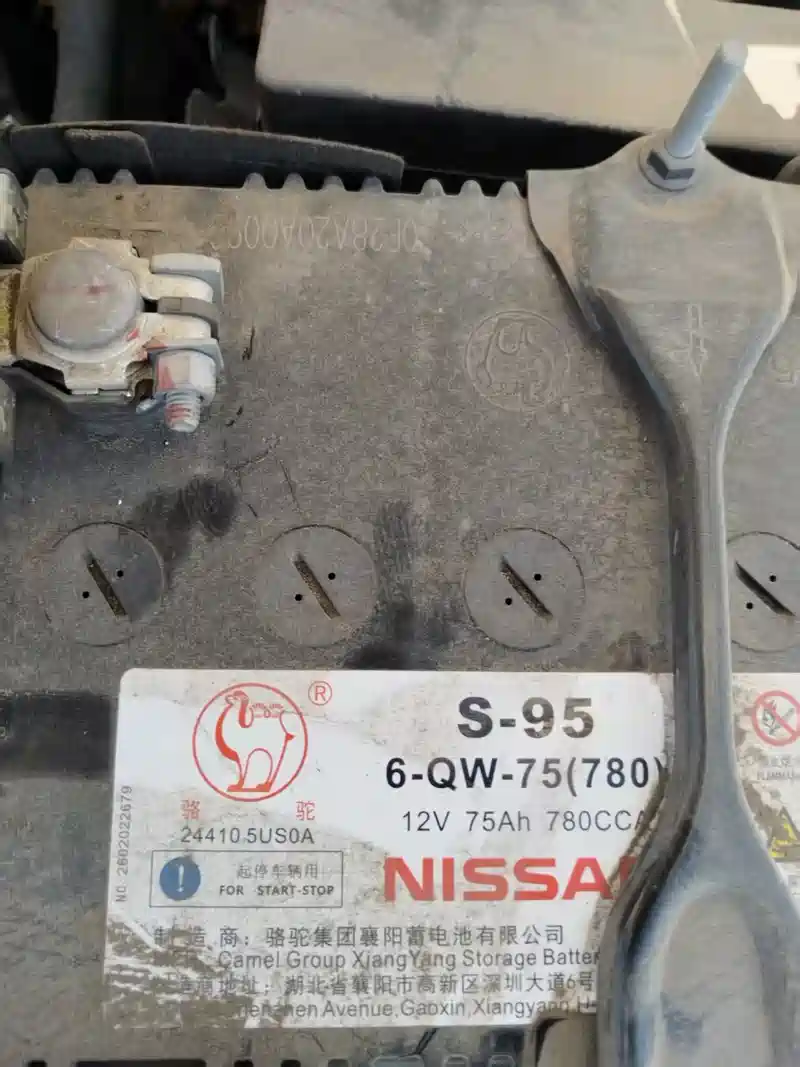

2021款经典轩逸,刚提车就买了启停关闭器,山西省朔州市今天零下23度,早上车打不着了,找了个修理师傅把车搭着后,中午关了电门后,又不着了,准备换电瓶了。原车带启停、冷启动电流780A,我可以换不带启停的电瓶吗?换什么比较耐用点?

带启停的车子必须要配专用电池的,普通的电池是不能带启停的,除非你把启停功能关闭。

如果原车带发动机自动启停功能更换为非启停功能的电瓶,车辆仪表会有报警且无法消除。

不建议换不带启停的电瓶。因为自动启停车型有专门的电源管理程序,电瓶种类不匹配,行驶中可能出现故障码,而且普通电瓶电流不够大,容易损坏。

2021款经典轩逸在朔州零下23℃环境下电瓶亏电无法启动,若已用启停关闭器永久关闭启停功能,可更换与原厂同规格(70Ah、780A冷启动电流)的普通电瓶,但存在低温下启动性能衰减、寿命缩短等风险;更推荐适配极寒环境的启停专用EFB电瓶,优先选S95/EFB70Ah 780A CCA规格,瓦尔塔、骆驼铠甲、汤浅等品牌的该类型电瓶耐低温、启动稳,更适合长期使用。

原车是什么牌子的,用回原来相同的好些

买个启停屏蔽器就可以换普通电瓶了

电池平时要充电保养,你改用非启停电池寿命会很短,启动机功率不同电流不同
