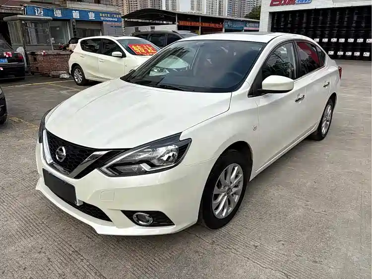

问 轩逸原车带启停,关了启停以后换电瓶能用普通电瓶吗? 删除 推荐精华 置顶 取消置顶 关闭回复 打开回复 推荐编辑 楼主禁言 移动帖子 重置头像 操作记录 甘蔗哥1314 0浏览 · 2025-12-22 20:11 经典轩逸原车带启停电瓶,但我买启停关闭器,以后换电瓶可以用普通电瓶吗?请教各位大佬们,有人这样操作吗! 举报 打开汽车之家 阅读体验更好 相关问题 更多 问新款轩逸经典暖风不热 0回答 问这个门扣怎么拆卸 0回答 问19款轩逸加油异响 0回答 问组团太原 买新轩逸 0回答 问轩逸经典机油型号 0回答 问选哪一个车比较好 0回答 全部回复 只看楼主 凯普狄诺607 关禁闭 已屏蔽 雪铁龙C5 可以的!建议去当地汽配城选择,以旧换新,首选瓦尔塔,其次骆驼、风帆、博世、理士都不错!只要机舱能放下电瓶容量越大越好! 2025-12-22 21:02 来自上海 回复 沙发 屏蔽此人 举报 删除 取消删除 禁言 重置头像 共有条对话 > 萌哥wm 关禁闭 已屏蔽 传祺ES9 甘蔗哥1314兄,经典轩逸关闭自动启停后可以更换普通电瓶,但需选与原厂启停电瓶同规格(容量、冷启动电流)的普通电瓶,避免因规格不符导致车辆供电不足、启动困难。不过普通电瓶的循环寿命比启停电瓶短,若后续恢复启停功能,仍需换回AGM/EFB启停电瓶。更换时注意断电操作,避免车载电器数据丢失,也可让维修店匹配电瓶参数确保兼容。希望这些对兄弟有帮助。 2025-12-23 08:25 来自广东 回复 板凳 屏蔽此人 举报 删除 取消删除 禁言 重置头像 共有条对话 > 佛山车友9066835 关禁闭 已屏蔽 个人觉得可能不行,但期待行, 2025-12-23 08:44 来自广东 回复 地板 屏蔽此人 举报 删除 取消删除 禁言 重置头像 共有条对话 > dg轩逸 关禁闭 已屏蔽 轩逸 不用省哪点钱,就搞启停的,放心些 2025-12-24 09:25 来自广东 回复 屏蔽此人 举报 删除 取消删除 禁言 重置头像 共有条对话 > QQ555 关禁闭 已屏蔽 启停电瓶不能随便换 2025-12-24 15:34 回复 屏蔽此人 举报 删除 取消删除 禁言 重置头像 共有条对话 > 还想在主楼增加内容?点击续写主楼内容 登录 参与更多互动 发表回复 打开App,查看更多评论 首 页 上一页 下一页 末 页 跳 转 取 消 还想在主楼增加内容?点击续写主楼内容 登录 参与更多互动 系统故障 发表回复 图片最多上传9张 微信好友 微信朋友圈 新浪微博 QQ好友 QQ空间 取消 相关推荐 加载中
