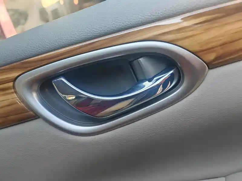

玻璃升降器电机坏了,更换需要拆门,这个门扣真难拆,有什么技巧吗?硬撬吗?

轩逸这个门扣确实不能硬撬,得用塑料翘板从底部缝隙插进去,然后轻轻往上顶那个金属卡子,听到咔一声就松了。拆的时候最好先把窗户降下来,不然里面空间太小不好操作。

用塑料的撬棒试下,和你的丰田荣放差不多拆法。塑料撬棒不容易损坏车配件,从锁扣方向下手,一点点撬开,记得要逐步用力
