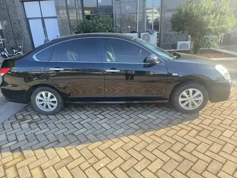

我的是2012款经典轩逸手动版,2015年4月购买,目前行驶8.5万公里,车子还是非常不错的,省油耐开。但最近发现低速大打方向盘时,方向盘下面会发出一声“咕咚”的声音,听朋友说,可能是转向拉杆球头松动引起的,但上次去保养时检查了转向拉杆,球头密封圈完好,没有任何松动。有哪位大神知道的?帮忙回答一下,谢谢。
