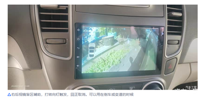

我买了经典轩逸,送了倒车影响,就不想扔掉,重新安装360全景,问一下大家,有没有一个摄像头安装在右前后视镜底部,就像360全景的外后视镜那样,车内能够显右前轮盲区,我感觉就完美。就想问问大家。

这个是可以实现的,你可以去购买一个专用的侧视摄像头,如果车载导航有av接口就不用另装显示屏,可以用无损安装将摄像头固定在后视镜下方,将线路连接到车内显示屏上即可,取电就从点烟器上取电,把线路隐藏布好就完工了。

我加了,接在右转向灯线,打灯自动切换
