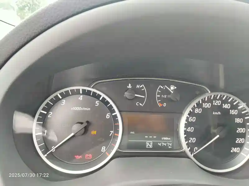

2020年购买的20款经典,使用过程中在加油站加完油后驶出20米左右会出现车子抖动几下然后熄火。重新启动后又正常了。出现这种情况有七八次了。
tzym0502 楼主 关禁闭 已屏蔽
这是车子熄火后仪表盘出现的情况,车子一直加92号汽油。

你这情况,应该是加油的问题,像加到脏油、油里有杂质,把喷油嘴堵住了,加油后喷油受到影响,车就抖、熄火 。再就是油泵有毛病,加油后压力变了,供油不稳导致。先换个加油站加油试试 吧。

我觉得很可能是使用了劣质燃油可能导致发动机积碳,进而影响发动机的正常工作,引发抖动和熄火。

碳罐或碳罐电磁阀故障:碳罐负责吸附油箱内的油气,电磁阀控制油气进入发动机燃烧。如果电磁阀卡滞或碳罐堵塞,加完油后油箱内压力变化,可能导致油气混合比突然异常,引发发动机抖动、熄火,重启后可能暂时恢复正常。这是这类症状最常见的诱因。

楼主试试不要把油箱加满
