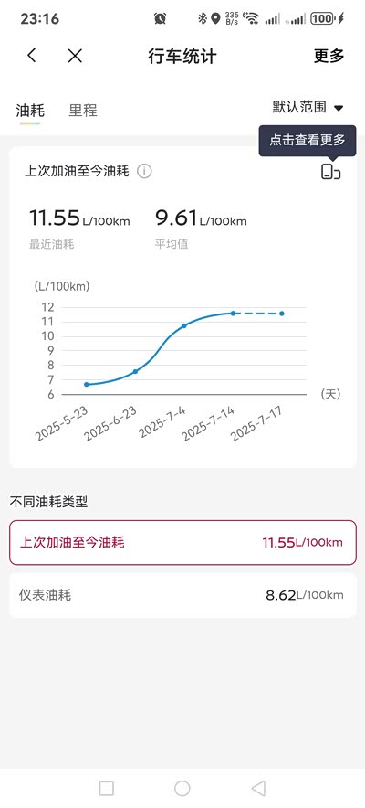

我的24年3月的车,23款14代轩逸悦享版,最近油耗杂这么高,没懂,求高手直招!本人也是A1A2,20多年的老湿机了,晕死!

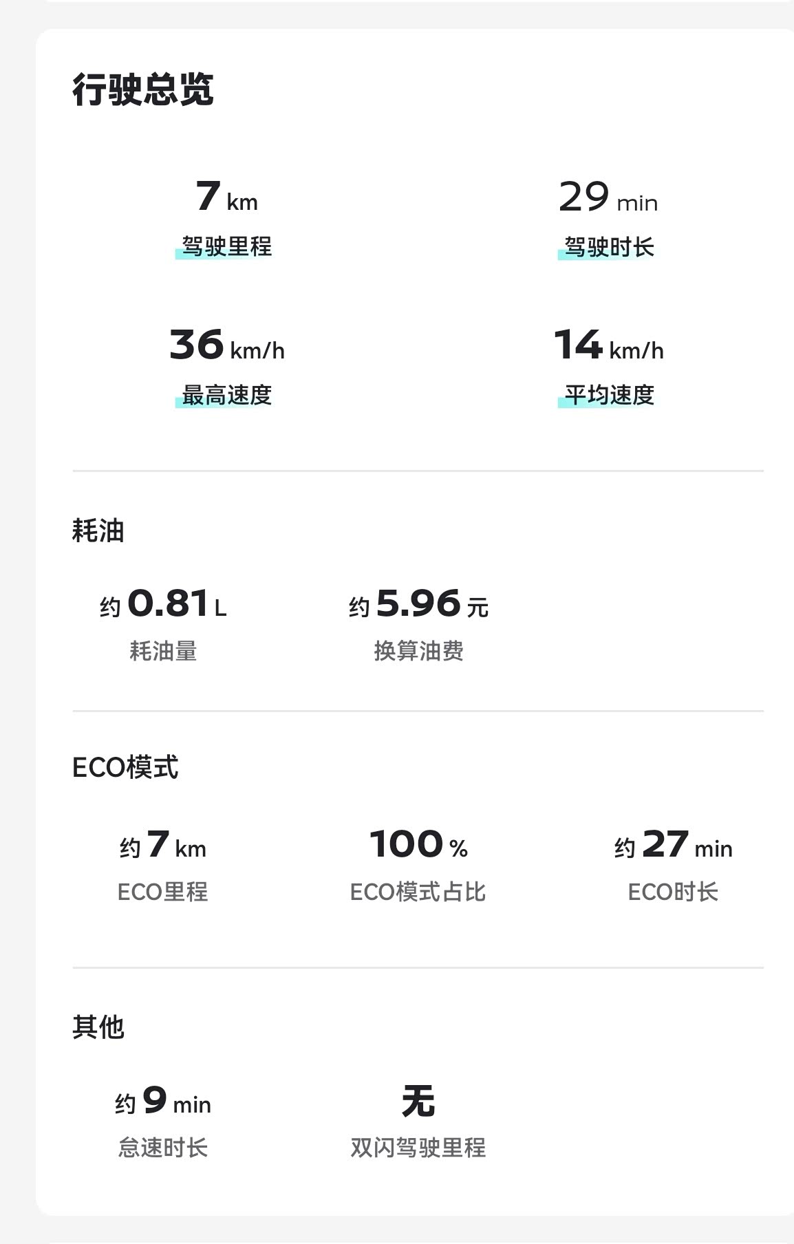

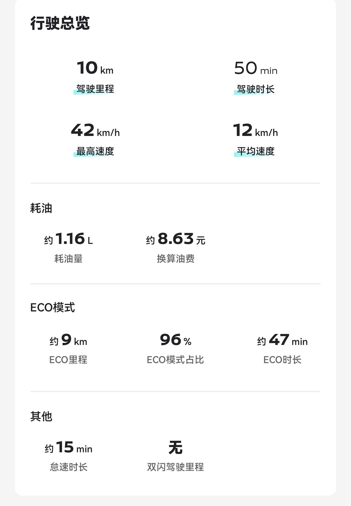

这两张图显示,7-10公里的路程,你跑了30-50分钟,而且平均车速都不到15km/h,说明堵车严重。
严重堵车状态下,除非你开电车不费油,油车很难说不费油的。
再说了你也去老司机了,驾驶技术应该也不差,你要是不放心,就去店里检修下,清理下油路 积碳等等。

平均速度都不到15,相当于一直处于停车起步过程,严重堵车,我怀疑你是在检测车友的智商啊,堵车的油耗没有参考价值

不开玩笑噢,你看
07-18 23:17 来自四川 回复
