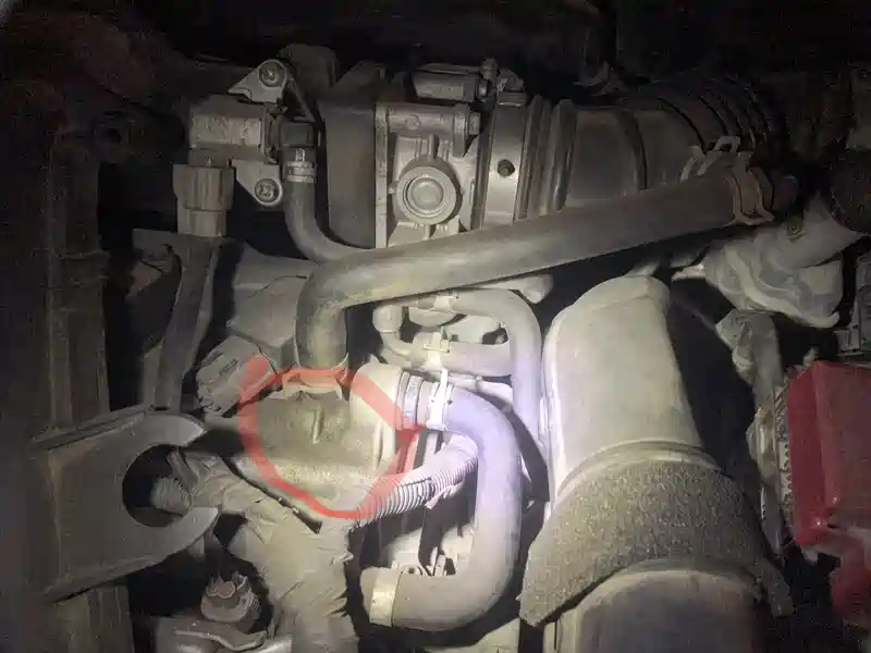

问 发动机漏油,烧机油。 删除 推荐精华 置顶 取消置顶 关闭回复 打开回复 推荐编辑 楼主禁言 移动帖子 重置头像 操作记录 福州车友1253982 0浏览 · 2025-05-08 13:42· 发布于福建 这个位置有漏油 举报 打开汽车之家 阅读体验更好 相关问题 更多 问19款轩逸少机油 0回答 问机油 0回答 问16款轩逸CVT 0回答 问轩逸悦享版 0回答 问变速箱油更换时间 0回答 问询问上海地区优惠多少 0回答 全部回复 只看楼主 偷油的不一定是老鼠 关禁闭 已屏蔽 这个位置漏机油主要是密封垫老化造成的,这种情况直接更换密封垫就可以了,这是这款车的一个通病,大概在8-10万公里左右就会发生,烧机油如果不严重的话,更换气门油封应该是就可以解决,如果严重了只能大修 2025-05-08 13:46 来自河北 回复 沙发 屏蔽此人 举报 删除 取消删除 禁言 重置头像 共有条对话 > 福州车友1253982 楼主 关禁闭 已屏蔽 秦PLUS 管子有密封垫? 2025-05-08 13:50 来自福建 回复 板凳 举报 删除 取消删除 禁言 重置头像 共有条对话 > 路痴考科三 关禁闭 已屏蔽 漏油看看曲轴的油封或者气门室的密封件。内部问题就是活塞环的问题了。 2025-05-08 13:56 来自吉林 回复 地板 屏蔽此人 举报 删除 取消删除 禁言 重置头像 共有条对话 > 司有普行驶中安全解决烧机油 关禁闭 已屏蔽 炮 废气管漏油,活塞环卡滞了,曲轴箱里边的窜缸气过大,可以考虑用安全方案疏通活塞环 2025-05-08 15:03 来自辽宁 回复 屏蔽此人 举报 删除 取消删除 禁言 重置头像 共有条对话 > 自驾遊2018 关禁闭 已屏蔽 帕杰罗 漏油到什么程度,多少公里漏多少机油?是你断定的还是修理厂确认的? 渗油与漏油有本质区别,后者需要不断给发动机填加机油。 2025-05-12 20:38 来自甘肃 回复 屏蔽此人 举报 删除 取消删除 禁言 重置头像 共有条对话 > 还想在主楼增加内容?点击续写主楼内容 登录 参与更多互动 发表回复 打开App,查看更多评论 首 页 上一页 下一页 末 页 跳 转 取 消 还想在主楼增加内容?点击续写主楼内容 登录 参与更多互动 系统故障 发表回复 图片最多上传9张 微信好友 微信朋友圈 新浪微博 QQ好友 QQ空间 取消 相关推荐 加载中
