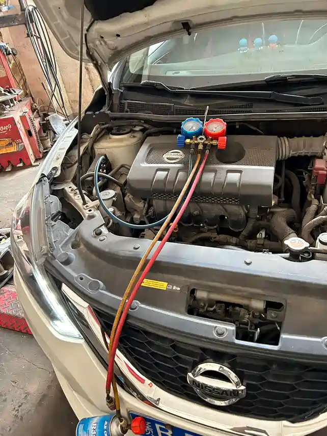

车是2018款新轩逸尊享版,2018年6月提的车,到2023年9月空调不制冷了,加了几次雪种,刚开始能用一段时间,过了20天左右就没凉了,后面还是不制冷,各位车友你们的车会这样吗?

你现在这种情况,如果说空调不够冷,这种情况的话,可能性原因有很多,首先你得确定一下空调系统是否缺冷媒,如果说缺冷媒的话,一般都是空调系统有漏点,这个需要重点检查排除一下,还需要检查一下压缩机以及在打开空调的时候风扇是否正常运转的。

这种情况考虑下管路或蒸发箱泄漏了。如果有漏点,加进去的雪种也会很快泄漏,因此就不制冷了

最容易出现的。通常就是缺少制冷剂,如果加了制冷剂很快又没有了,就说明是有泄漏,要检查一下。还有就是空调压缩机了,空调压缩机坏了,修起来还是要好几百的。

您描述的这种情况很明显是车辆的空调系统管路存在渗漏制冷剂的现象。
像这种情况,需要先要求修理厂做相关的加压检测,确定具体渗漏的位置,对应进行相关密封胶圈的更换或者是渗漏部件的更换之后才能彻底解决。
只有空调系统在加压检测,保持10到20分钟以后没有任何压力变化的情况下,才能加注制冷剂,这样的话,后续就不会出现不制冷的现象了。

加了冷媒很快就没了,说明空调管路存在泄露的情况,建议检查空调管路,找到泄漏点,及时打胶补漏,或者更换新的配件~

这种情况就是有漏点,找漏点,有没有发生过碰撞,制冷管变形,或者蒸发箱部位有泄露。

大概率蒸发箱有腐蚀或碰撞导致漏点,加荧光剂一试便知。

冷凝器换一个就好了。我的是这个东西漏
一曲红尘2016 关禁闭 已屏蔽
冷凝器换加冷媒600 换蒸发箱听说要一千多
